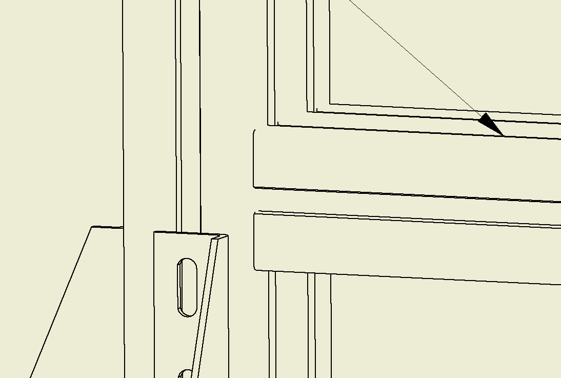

Guten Tag zusammen,
folgende Problematik:
In meiner ISO-Ansicht [siehe Screenshot] werden mir nicht alle Kanten angezeigt.
Ich habe weder Kanten explizit ausgeblendet noch Komponenten definiert, dass sie anders dargestellt werden sollen.
Muss ich an den Einstellungen der ISO-Ansicht was verändert?`
Und kann ich auch eigene ISO-Ansichten definieren?
Ich verwende übrigens Inventor 2018.
LG Sasha

Hallo Sasha,
Doppelklick auf die Ansicht, Anzeigeoptionen - Tangentiale Kanten einschalten.
"Eigene ISO-Ansicht" :
Erstansicht - am ViewCube den Pfeil in der rechten unteren Ecke: Benutzerdefinierte Ansichtsausrichtung
Gruß Roland

wenn dann immer noch keine Kanten angezeigt werden, dann kann es da eine sehr kleine Überschneidung geben.

Original erstellt von freierfall:
Dann schalten wir natürlich im gleichen Register die kollisionsverursachenden Kanten ein
Gruß Roland

oder man macht die Kollision weg
was aber nicht immer durchführbar ist (z. B. Schraube in Gewindeloch)
