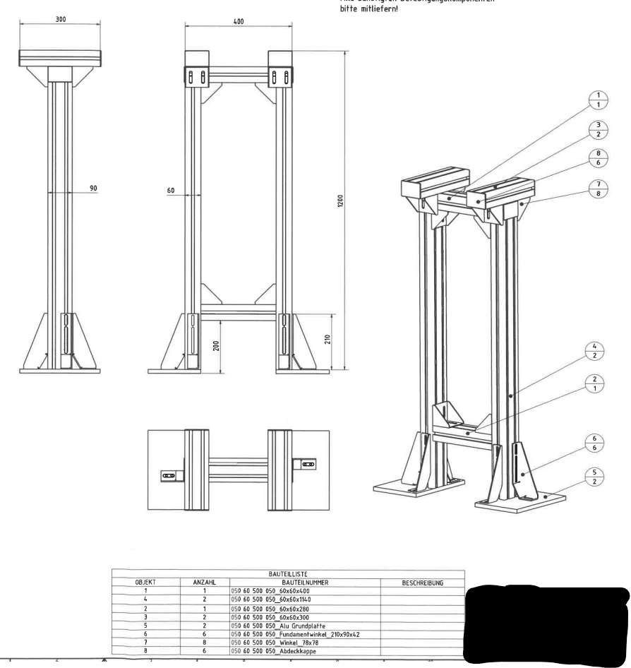

Hallo Zusammen,
ich brauch Hilfe, denn ich dreh sonst noch durch.
Ich arbeite mit Inventor 2018. Habe es mir grundlegend auch selber beibringen müssen, daher ist mein Wissensstand Basic.
Folgende Situation: Ich habe mir mehrere Einzelteile selber erstellt in Inventor, die iProperties gepflegt und alles abgespeichert.
Ich habe im Anschluss eine Baugruppe erstellt und davon eine Zeichnung
Im einem Screenshot seht ihr wie es im ersten Schritt mal aussah.
[EDIT: Die Profile sind auch selber erstellt aber als Familientabelle angelegt]

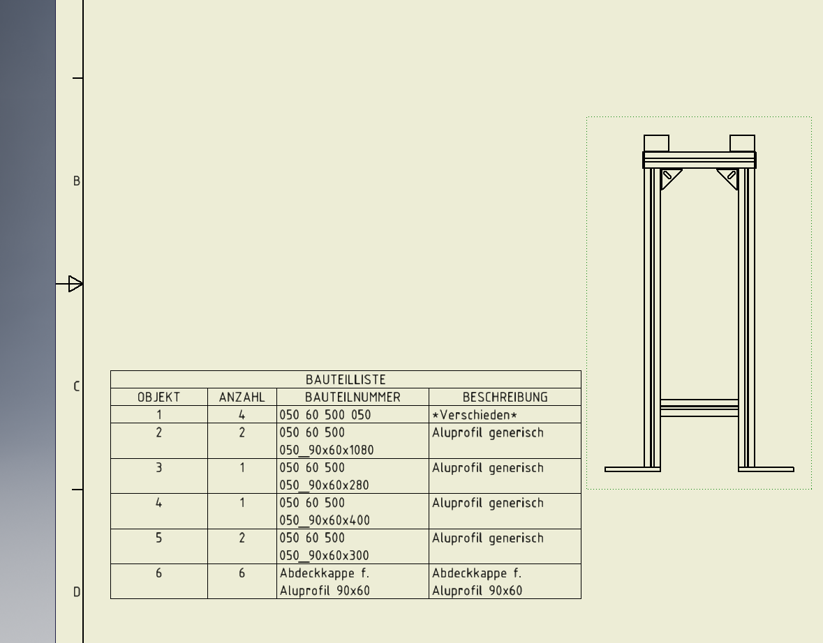

Anschließend hat sich herausgestellt dass sowohl die Grundplatte als auch die Winkel anders sein müssen, weswegen ich die Grundplatten nur geändert habe, für die Winkel habe ich komplett neue Teile erstellt aber gleiche Vorgehensweise wie davor auch. An der Familientabelle habe ich lediglich zu diesem Zeitpunkt noch die Benennung angepasst und die iProperties.
Im anderen Screenshot seht ihr jetzt was mit der Stückliste passiert ist:
Nämlich der Winkel und die Grundplatte werden aus irgendeinem Grund als eine Position erkannt. [EIDT: der zweite Winkel habe ich dort nicht drin, aber wäre er drin würde sich nur die Anzahl der Position 1 erhöhen.
Ich hoffe irgendjemand kann mich aufklären was ich falsch mache beziehungsweise wie ich das lösen kann.

Moin!
Vermutlich hast Du in den beiden Teilen die gleiche Bauteilnummer. Das passiert oft beim Kopieren und/oder Umbenennen von Dateien im Windows-Explorer, und in der Grundeinstellung fasst Inventor Komponenten mit übereinstimmender Bauteilnummer (aus guten Gründen!) zu einer Position zusammen.
Schnelle Lösung: in der Stückilste die Einstellung "gleiche Bauteilnummern zusammenfassen" deaktivieren.
Bessere Lösung: Bauteilnummer korrigieren.
