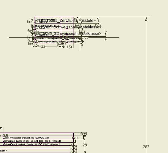

wir haben für eine bestimmte Gruppe von Bauteilen einen Zusatzschriftkopf der QS-Informationen enthält. Dieser soll sich immer in der rechten oberen Ecke des Zeichnungsblattes befinden.
Momentan ist es so, dass wir bei der Veränderung der Blattgröße diesen über die Bearbeitung eines Maßes (im angehängten Bild die 282) manuell verschieben müssen.
Gibt es auch eine Möglichkeit diesen Zusatzschriftkopf (unabhängig von der ja immer gleichen Position des Hauptschriftkopfes) an einer bestimmten Stelle am Zeichnungsrahmen zu verankern?

über den Schriftkopf nein. Dies ist auch nicht der Weg hier.
1. einfach neue Zeichnungsrahmen erstellen und da deine QS-Info anpinen.
2. über skizzierte Symbole. dies platzieren und oben anpinnen.

Hallo Sascha,
erstmal danke für die Antwort. Ich weiss nicht ob ich dich richtig verstanden habe aber wenn ja glaube ich läuft das genau dem zuwider was unser Vorgesetzter will.
Dieser Zusatzschriftkopf ist absolut QS-Relevant und darf daher nicht vergessen werden. Ausserdem muss die Bedingung eingehalten werden, dass ich die "Klasse" von Normal auf mit Zusatz wechseln kann ohne mir die Zeichnung zu zerschiessen (Wir produzieren öfters mal das gleiche Teil in beiden Varianten)
Du meinst folgendes Vorgehen?
1) Neben der Norm_Vorlage_Ax eine zweite Norm_Vorlage_Ax_EN15085 erstellen die den Zusatzschriftkopf enthält und dann bei entsprechenden Bauteilen mit dieser Vorlage arbeiten
2) Den Zusatzschriftkopf zu einem Skizzensymbol machen und der User fügt das ganze ein wenn gebraucht?
Bei beidem sehe ich gewisse Probleme bei denen es mir dann immernoch lieber ist wenn der Zusatzschriftkopf zur Not an der falschen Stelle auf dem Blatt hängt. Aber davor wäre erstmal interessant ob ich dich überhaupt richtig verstanden habe!

Ich denke Sascha meint bei 1) einen zweiten Zeichnungsrahmen, keine ganze Vorlage. Erstelle einen neuen Rahmen und pinne mit Skizzenabhängigkeiten dein Zusatzschriftfeld darin oben rechts fest.
