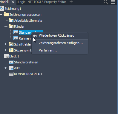

Hallo Ihr,
ich habe ein Porblem mit meiner Standardvorlage.
Der Rahmen welcher in der Vorlage eingefügt ist, soll bearbeitet werden.
Allerdings ist in den Zeichnungsressurcen ein anderer Rahmen enthalten. (Bild)
ich kann keinen der beiden Rahmen bearbeiten oder Kopieren.
Wie finde ich heraus wo meine Vorlage den Rahmen her hat?
kann mir hierbei jemand Tipps geben?
Danke schonmal im Vorraus

du hast den Vorgaberahmen auf dem Blatt, der ist nicht editierbar.
Du kannst ihn Kopieren (einen Kopie hast du schon drin) und diese Kopie bearbeiten.
https://help.autodesk.com/view/INVNTOR/2020/DEU/?guid=GUID-785912A6-CB47-4496-A856-18584D5B0037

das ist ja mein Problem. Ich kann den Rahmen nicht kopieren. Sowohl die Kopie als auch das Original nicht.

Auf den Eintrag Ränder in den Zeichnungsressourcen rechter Mausklick und "neuer Rahmen" wählen, Speichern und benennen.
Das ist die erste Kopie und die kannst du bearbeiten oder per RMK wieder kopieren usw.

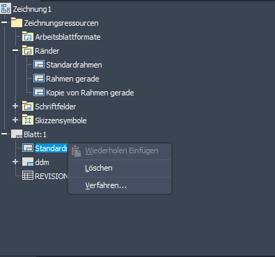

So im Anhang müssten nun 3 Bilder sein.
1. ich kann den Standardrahmen nicht kopieren.
2. wenn ich oben auf der Zeichnungsressourcen auf Kopieren drücke, kopiert es den Falschen Rahmen (Rahmen Gerade).

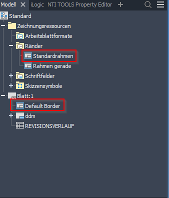

3. der Zeichnungsrahmen, welcher auf dem Aktuellen Blatt als Standardrahmen hinterlegt ist, unterscheidet sich vom richtigen Standardrahmen in der Zeichnungsressourcen.
4. Der rahmen im Blatt ist für uns der Richtige. Der in der Zeichnungsressourcen nicht. Aber ich kann ihn werder kopieren noch verschieben noch irgend etwas anderes damit tun.

nee der Standard der passt sich ja automatisch der Blattgrösse an. Du musst wie ein Schrift für jedes Blatt ein extra Rahmen machen
