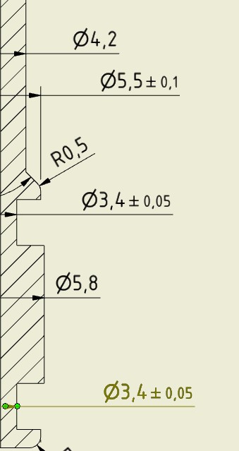

Ich hoffe, dass alle einen tollen Start in die Woche hattet. Ich bin neu von SolidWorks zu Inventor gewechselt und gerade dabei, einige Zeichnungen zu erstellen. Bei einer Zeichnung für einen rotationssymetrischen Körper, eine Art Hülse, habe ich die verschiedenen Durchmesser bemaßt. Die Maße verteilen sich über die ganze Länge des Körpes.
Ich will jetzt die ganzen Maße linksbündig zueinander ausgerichtet haben.
Meine Kollegen konnten mir nicht weiterhelfen dabei. Die nutzen nur ein Notbehelf, indem sie mit einer Skizze eine Linie ziehen, die Maße per Hand an die Linie ziehen und die Linie wieder löschen. Da muss es doch etwas Eleganteres geben...

der Befehl "Anordnen" im 2. Reiter der Zeichnung.
Funktioniert unterschiedlich ob zuerst Befehl wählen oder Bemassungen mit Fenster wählen.
https://help.autodesk.com/view/INVNTOR/2022/DEU/?guid=GUID-E4C79581-84E0-498B-9379-6B6771FB4186
Und dann gibts dort noch die Basislinienbemassung und das Kettenmaß als Satz oder individuell ...

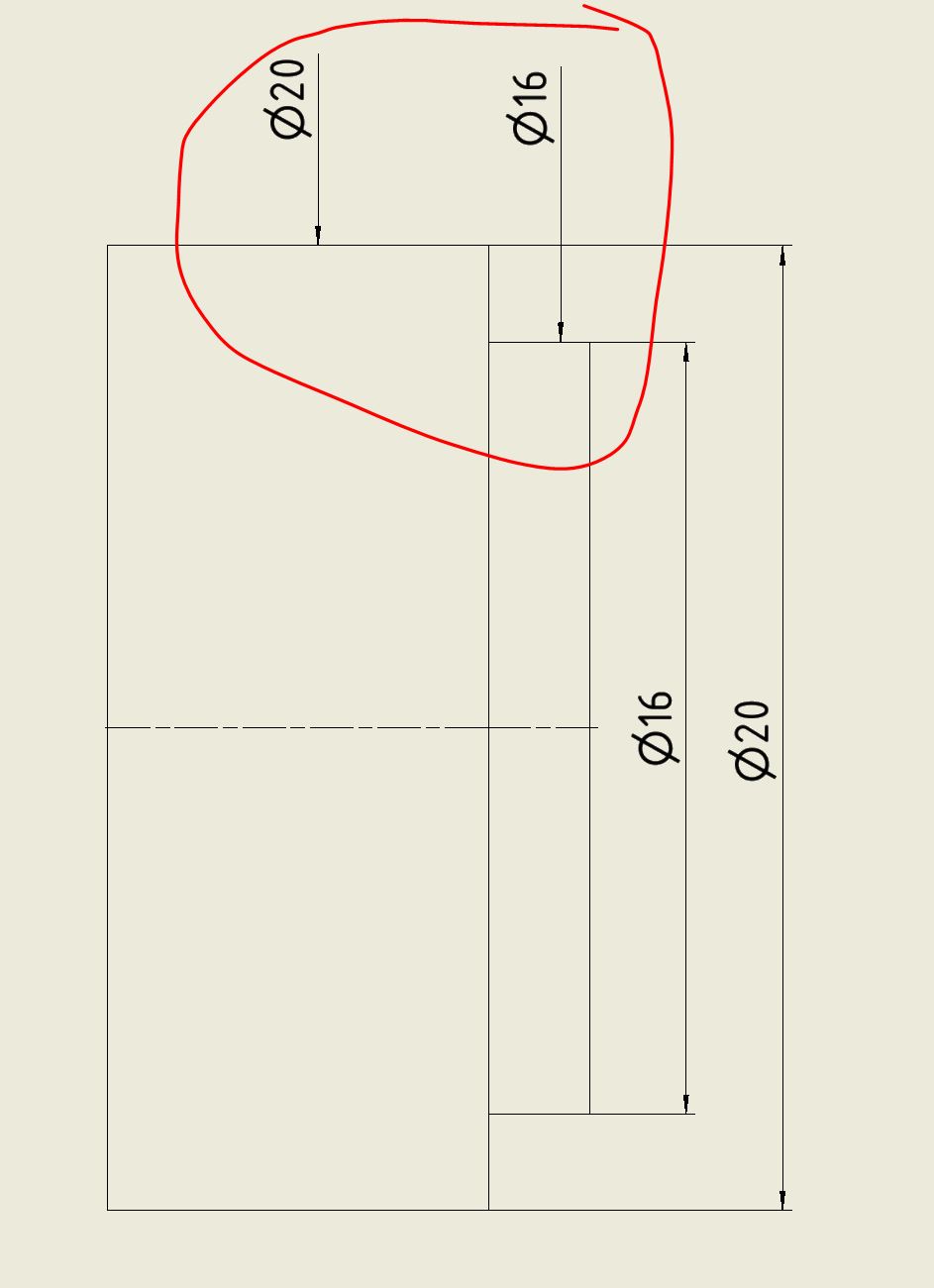

Ja das geht du schiebst via Hand alle deine gewünschten Durchmesser nach links. Dann wählst du die aus und RMT und Bemaßung anordnen. Muss halt sinnvoll konfiguriert sein
Du kannst auch den Auswahlfilter auf Durchmesserbemaßung einstellen und dies so einfach und schnell auswählen
Was SWX nicht kann ist diese andere Bemaßung. Mittelinie und Aussenkante auswählen und RMT dort ein wenig suchen und Durchmesser anschalten
reicht Dir das so aus? herzlich Sascha

Leider führt der Befehl "Anordnen" nicht zu dem Ergebnis, das ich mir erhofft hatte. Der bündelt gleich die ganzen Maße zusammen. In deinem Beispiel, freierfall, wäre die beiden Maße nun rechts des Körpers gebündelt.
Ich hab schon etwas weiter recherchiert und scheinbar gibt es in diesem Kontext keine Möglichkeit, Maße nur in einer Dimension zueinander auszurichten. Zumindest nicht so, wie ich mir das erhofft habe. Ist ja auch nicht weiter dramatisch.

Jetzt ist es ja doch da! Sehr gut. Also, ich will diese fünf Durchmesserbemaßungen einfach vertikal zueinander haben, also linksbündig oder so. Dabei sollen sie nicht horizontal verschoben werden. Geht das, gibt es so einen Befehl, mit dem ich die Maße nur eindimensional ausrichten kann?

was du möchtest, geht tatsächlich nicht.
Was du tun kannst ist das mit der Linie, aber da richtest du das Maß auch nur nach Augenmaß aus. Dann kannst du dir auch ein Lot über den Bildschirm hängen.
