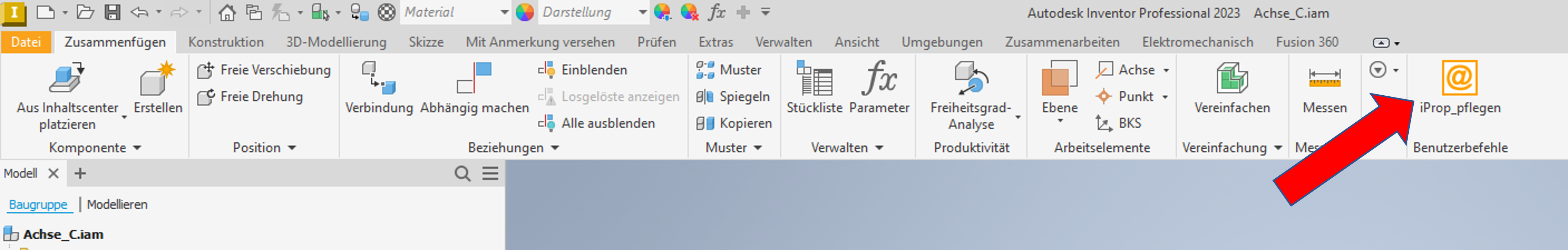

ich habe mir überlegt ein Makro zu erstellen, dass mich nach bestimmten Werten/Einstellungen fragt und diese dann in meinem geöffneten Teil ablegt.
Bin mir nur nicht sicher wie aufwendig so etwas ist und wie ich an die benötigten Feldinfos komme.
Was ich mir vorgestellt habe:
Makro aufrufen, es erscheint ein Fenster in dem man die Werte eintragen / auswählen kann:
Die bisher eingegebenen Werte sollen ausgelesen werden und schon vor dem Ausfüllen drin stehen. (falls vorhanden)
Makro für die Pflege von Stücklistenwerten
1) Stücklisteneigenschaft ändern
  Menüband => Extras/Dokument-Einstellungen => Registerkarte: Stückliste
    Vorgabe-Stücklistenstruktur: _______________
    (Auswahlfeld: Normal, Unteilbar, Gekauft, Phantom, Referenz)
2) iProperties ändern
  Menü: Datei => iProperties => Tab: Projekt
    Bauteilenummer: _______________
    (Wert: Textfeld)
    Bestandsnummer: _______________
    (Wert: Textfeld)
    Bezeichnung: _______________
    (Wert: Textfeld)
    Geschätzte Kosten _______________
    (Wert: Textfeld)
Zulieferer: _______________
    (Wert: Textfeld)
    Web-Verlinkung: _______________
    (Wert: Textfeld)
3) Speichern
Kennt sich damit jemand aus? und würde mich dabei etwas unterstützen?
Gruß Mücke

Moin
Wo soll man da anfangen? Vorkenntnisse in VBA gleich null oder vorhanden?
- Erstelle eine UserForm
- Füge eine Auswahlliste für die Stücklistenstruktur ein, die Werte holst du aus der Eigenschaft BOMStructure der ComponentDefinition
- Füge ein Textfeld für jedes iProperty ein, die vorhandenen Werte aus dem jeweiligen iProp auslesen und als Wert ins Textfeld übernehmen
- Füge einen Abbrechen-Button ein, der die UserForm schließt
- Füge einen OK-Button ein, der die Form schließt und:
    - den Wert der Stücklistenstruktur in deiner Form mit dem vorhandenen vergleicht und ggf. aktualisiert
    - den Wert jedes iPropfeldes in deiner Form mit dem jeweiligen iProp vergleicht und ggf. aktualisiert
    - das Dokument speichert
- Erstelle eine Public Sub, die die UserForm aufruft und füge diese als Button in den Benutzerbefehle-Ribbon ein
Das wäre im Groben alles unbedingt erforderliche. Kann man natürlich noch mit jeder Menge Vorprüfungen und Plausi's der Eingaben ergänzen.
Der nächstausführliche Schritt wäre dir den kompletten Code zu posten.

Original erstellt von rkauskh:
Ich habe nicht verstanden, wo ich welche Werte herbekommen kann, das sagt mir nichts, was du da geschrieben hast :-(.
Allerdings habe ich bei Google einen kleinen Code gefunden, der vielleicht in die richtige Richtung geht.
Ich habe das UserForm1 erstellt, bin mir aber nicht sicher ob ich es richtig gemacht habe.
Auf dem Bild =>
ist der Code den ich gefunden habe:
Code:
    If ThisDoc.Document.DocumentType = DocumentTypeEnum.kPartDocumentObject Or ThisDoc.Document.DocumentType = DocumentTypeEnum.kAssemblyDocumentObject Then
        Dim oBOMStructure As BOMStructureEnum = ThisDoc.Document.ComponentDefinition.BOMStructure
        Select Case oBOMStructure
            Case BOMStructureEnum.kNormalBOMStructure
                Logger.Info ("BOMStructure: " & "Normal")
            Case BOMStructureEnum.kInseparableBOMStructure
                Logger.Info ("BOMStructure: " & "Unteilbar")
            Case BOMStructureEnum.kPhantomBOMStructure
                Logger.Info ("BOMStructure: " & "Phantom")
                i = MessageBox.Show(ThisDoc.FileName(True) & " ist Phantom", "Stücklistenstruktur", MessageBoxButtons.OK, MessageBoxIcon.Asterisk, MessageBoxDefaultButton.Button1)
            Case BOMStructureEnum.kPurchasedBOMStructure
                Logger.Info ("BOMStructure: " & "Gekauft")
            Case BOMStructureEnum.kReferenceBOMStructure
                Logger.Info ("BOMStructure: " & "Referenz")
            Case Else
                Logger.Info ("BOMStructure: " & "Unbekannt")
        End Select
    End If
Ich habe die UserForm1 auch einmal exportiert.
(der Datenanhang ging aber so nicht, daher .txt (das _ durch ein . ersetzen und das .txt löschen, dann hat man wieder die richtige Datei).
Gruß Mücke

Das ist der komplette Code, und das funktioniert sowohl für eine IPT als auch für eine IAM, das ist der Hammer. DANKE !!!!
Was habe ich noch gemacht.
1) Deine FRM über den VBA Editor (ALT+F11) in die Datei "Default.ivd" geladen
2) Ein Modul hinzugefügt
3) Code für das Modul eingefügt
Code:
Option Explicit
Sub iProp_pflegen()
    Frm_Muecke1982.Show
End Sub
4) VBA-Editor schließen
5) im IV in der Multifunktionsleiste Rechtsklick => Benutzerbefehle anpassen...
6) Makros auswählen im Feld => Befehl auswählen:
7) Rechtsklick auf das Menü, in das es eingefügt werden soll.
8) und dann Makro verschoben
9) Häkchen bei Groß und Text gesetzt
10) mit OK bestätigt
Das Makro kann nun direkt aus der Multifunktionsleiste aufgerufen werden. DANKE
Womit habe ich das verdient, diese Unterstützung. DANKE!
Gruß Mücke
