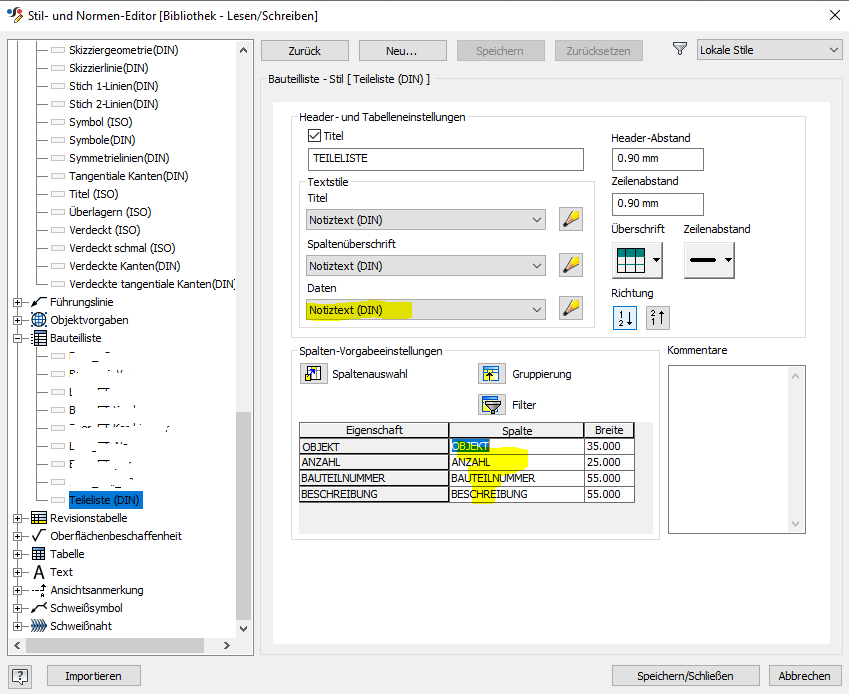

Mein Ziel ist es, in der Zeichnungsvorlage verschiedene Vorlagen für Bauteillisten zur Verfügung zu haben (z.B. mit verschiedenen Spalten, Text linksbündig oder zentriert).
Ich habe mir folgende Infos reingezogen und ausprobiert:
https://www.autodesk.de/support/technical/article/caas/sfdcarticles/sfdcarticles/DEU/How-to-save-a-BOM-setup-with-individual-custom-iProperties-in-an-Inventor-template.html
https://www.froschhaeuser-konstruktion.de/news/inventor-tipps-und-tricks-die-passende-stueckliste-fuer-jeden-anlass/
https://ww3.cad.de/foren/ubb/Forum50/HTML/005898.shtml
Aber ich krieg´s irgendwie nicht hin.
Bei Weg 1 muss ich, so wie ich es verstehe, eine leere Bauteilliste in der Vorlagezeichnung belassen? Und ich kann das dann nicht mit mehreren Bauteillisten-Layouts umsetzen, richtig?
Bei Weg 2 tauchen die Vorlagen bei mir nicht unter Format zur Auswahl auf. Außerdem kann ich auf diese Weise nicht einstellen, dass der Text in den Spalten linksbündig ist.
Helft mir bitte kurz auf die Sprünge, wie die richtige Vorgehensweise ist!
Also, wir lösen das auch ungefähr so, wie dort beschrieben, funktioniert tadellos
Was heisst, "Tauchen nicht unter Format zur Asuwahl auf"?
Du musst zuerst eine Bauteilliste plazieren, und danach kannst du das passende Layout aus dem Format wählen
Den Text links- oder rechtsbündig stellst du in der entsprechenden Bauteilliste ein

Ja, manchmal sind die Dinge so einfach.
Ich bin gar nicht auf die Idee gekommen bzw. habe es nicht so rausgelesen, dass ich erst die Bauteilliste einfügen und dann den Stil auswählen muss. Rein logisch wäre es für mich andersrum sinnvoller.
Danke!
