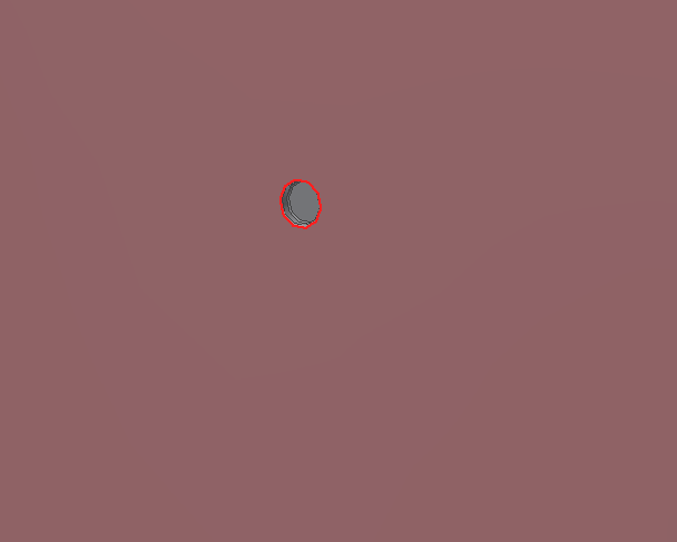

ich bin auf der suche nach einer Loesung fuer unser spezielles Problem:
Wenn wir Loecher in einer Blechplatte haben die wir nicht mit den Durchmesser welcher im Model ist und in der Zeichnungsableitung angezeigt wird plasmaschneiden wollen. Erzeugen wir in der DXF Zeichnung eine sehr kurze Linie, so dass im Grunde nur ein kleines Loch in der Mitte vom Plasma erzeugt wird.
Meine Frage ist nun ob jemand ein Macro oder iLogic hat, mit der man die Linie des Loches anwaehlen kann und es wird in einer Skizze eine kurze Line im Mittelpunkt des Loches erzeugt.
bin fuer jede Hilfe / Idee dankbar.

Du könntest zB das Loch als iFeature erstellen, und in dem iFeature die Lochgrösse in der Abwicklung kleiner darstellen lassen.
Wie in dem Beispiel hier angehängt:
Im Modell wird ein Zentrierzapfen dargestellt
In der Abwicklung eine Skizze mit ø 3.93 mm (ist für unsere Lasermaschine ein Erkennungsmass)

ist keine schlechte Idee.
unser Problem ist das wir eine Linie benoetigen.
ich werds mir aber trotzdem ansehen.

Zentrierzapfen_4.ipt
Hier noch die Vorlage zum Erstellen des iFeatures, müsste natürlich deinen Gegebenheiten angepasst werden
Kein Problem, du kannst bestimmen, was in der Abwicklung dargestellt werden soll, siehe Skizze 1
