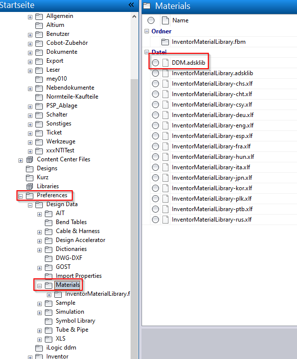

gibt es eine möglichkeit, ganze Ordnerstrukturen automatisch beim Start von Vault abzurufen?
Hintergrund:
Unsere Materialdatenbank wird regelmäßig aktualisiert und sollte bei allen Mitarbeitern aktuell sein.
Bei Änderungen an Vorlagen etc.das selbe herrscht Problem.
Grüße gehen raus

Moin
Was sind bei dir ganze Ordnerstrukturen? Im Vault oder im Filesystem?
Man kann z.B. schon beim Windowsstart den Vault Workspace synchronisieren lassen. Wenn die Vorlagen und Bibliotheken im Vault sind, werden sie aktualisiert. Über die Syncsettings kann man steuern was aktualisiert wird.
Liegen die Dateien in einem normalen Filesystem, könnte man das über Netlogonskripte oder ähnliches machen.
Beim Start von Vault sehe ich Schwierigkeiten, da Inventor zu dem Zeitpunkt vermutlich schon läuft und die Dateien gesperrt hat.

Habe gerade mal ein Bild angehängt.
wir benötigen z.b. die Datei wie im Bild markiert.
diese sollte also irgendwann morgens abgerufen werden.
wie, wo und wann, lasse ich mich inspirieren

so jetzt nochmal mit dem richtigen Bild.
Danke für die Info

Moin
Also ich würde es versuchen so wie hier beschrieben die Synchsettings für den Ordner bzw. die erforderlichen Dateien einzustellen und dann als XML abzuspeichern. Mit dem Link zum Workspacesync per Kommandozeile aus meinem ersten Post und den gespeicherten Settings könnte es klappen. Musst halt auf einenm Testrechner ausprobieren, das er die vorhandenen anderen Dateien im Workspace ignoriert.
