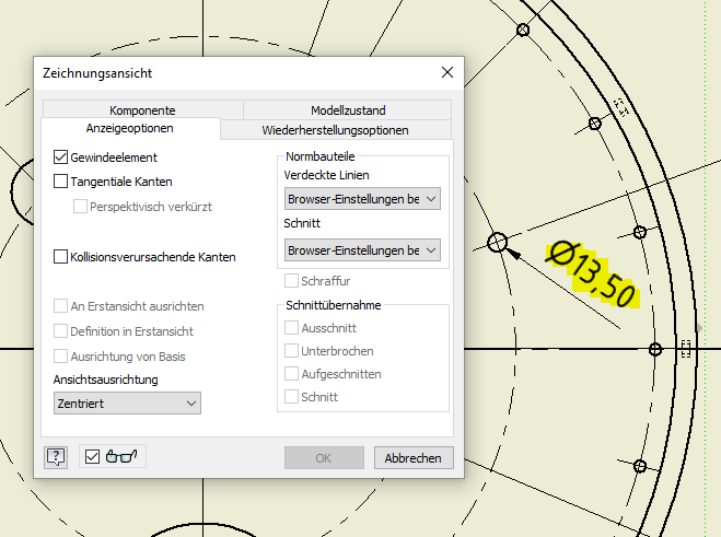

Hallo Zusammen,
ich bräuchte Hilfe bei folgendem Problem.
Ich habe in meinem Teil mithilfe des Bohrungstools eine M12-Bohrung gemacht (siehe 1. Bild) und auf der Zeichnung würde ich gerne das sowohl maßlich als auch optisch richtig darstellen.
Allerdings werden mir keine Gewinde angezeigt. Und bei Modellanmerkungen anzeigen werden mir nur die Gesamtdurchmesser angegeben.
Ich verwende übrigens Inventor 2018.
Kann mir da bitte jemand weiterhelfen. Vielen lieben Dank.
MfG Sasha

Deinem Dialog nach hast Du eine für eine M12-Schraube passende Durchgangsbohrung DM13,5 erzeugt, und kein Gewinde.

Ah okay,
ja dumm von mir..
ich habe die falschen Einstellungen gewählt.
Danke dir für deinen Hinweis.
