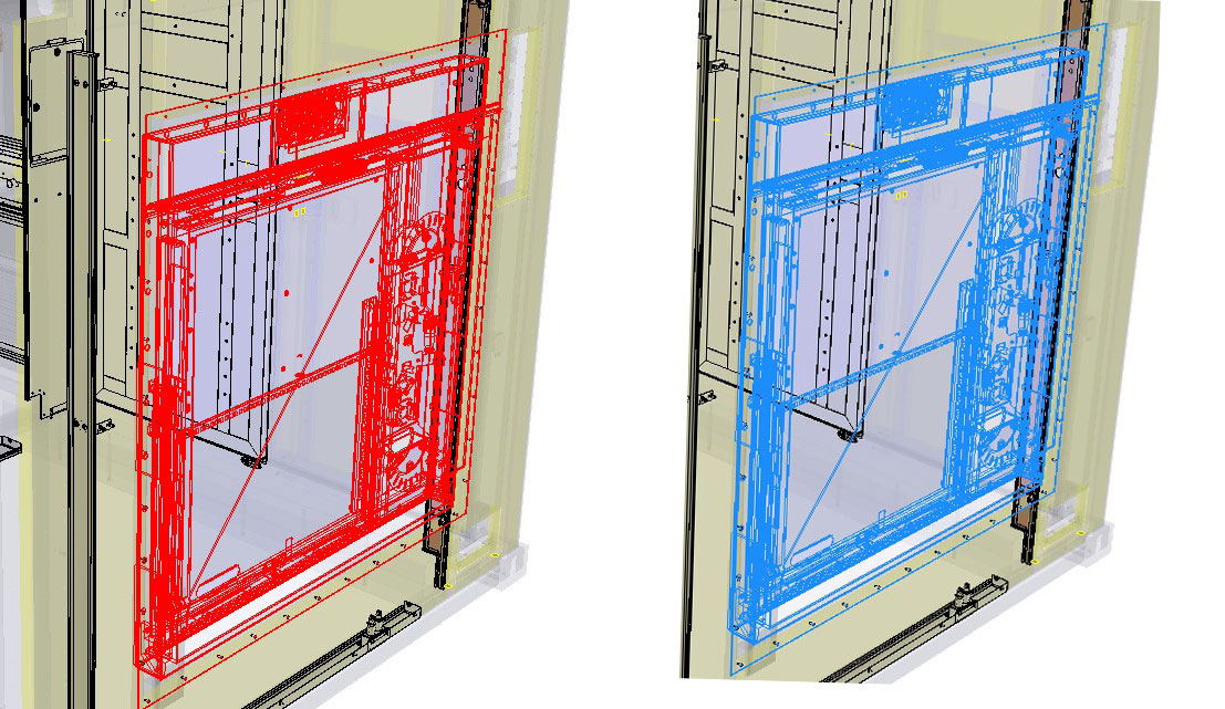

hallo WBF
ich hab irgendwie einen Knick im Schlauch ! ich möchte die Farben tauschen beim Zustand "markiert" ist in meinem Fall "blau" und möchte es in "rot" abändern , ich meinte es wäre unter der Einstellung "Optionen→Farbe " einzustellen bin aber bisher erfolglos auf der Suche
ich bin sicher dass mir das WBF da helfen kann

Unter Farbschema bearbeiten unter "Auswahl" - "Hervorheben" für die Vorabmarkierung und "Primärauswahl" nach dem Anklicken.

Ralf !
DAAAAAANKE !!ich war zwar schon in der Region aber das hätt ich vlt. erst in 100 kalten Wintern gefunden ...wenn man die Bezeichnung nicht kennt
