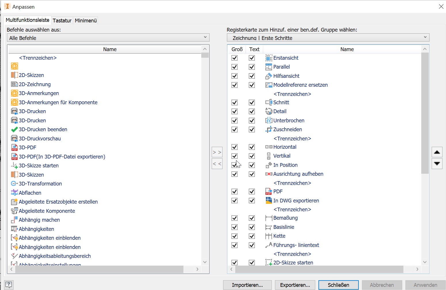

Ich versuche es jetzt doch mit Bordmitteln (nur die Benutzerbefehle der jeweiligen Reiter anpassen....)
Zusatzfrage: Wo finde ich im Dialogfeld "Anpassen" den Befehl "Stil auswählen" (s. Bild), mit dem ich nachträglich den Stil einer Bauteilliste ändern kann?
Ich möchte diesen in die Benutzerbefehle eines anderen Reiters einfügen.
Edit: Hab ich mittlerweile gefunden.

Ich hake noch mal mit einer dazugehörigen Frage nach:
Ich habe ja im Dialogfeld "Benutzerbefehle anpassen" die Möglichkeit, meine Anpassungen zu importieren und zu exportieren.
Werden dann nur die spezifischen Benutzerbefehle exportiert (und wenn ja, für Bauteile, Baugruppen und Zeichnungen getrennt) und keine sonstigen Anpassungen wie das Ausblenden von Reitern ?
Oder werden hier alle getätigten Benutzeranpassungen exportiert- also die Benutzerbefehle für Baugruppen, Bauteile und Zeichnungen sowie alle anderen Anpassungen wie z.B. das Verschieben von Befehlen in die erweiterte Schaltflächenleiste.
Ich blicke leider nicht in der XML-Datei durch und will es auch nicht testen - im ersteren Fall gehen mir sonst alle meine Anpasungen doch wieder verloren....

Moin
Meines Wissens wird alles exportiert. Ribboneinstellungen inkl. erweiterte Schaltflächenleiste, Radialmenüs, Minitoolbar, Tastaturkürzel, Schnellzugriffsleiste und das für alle Umgebungen.
Man könnte ja alle Programme schließen, einen Snapshot des Rechners machen, dann im Inventor Einstellungen importieren ausprobieren und notfalls den Snapshot wiederherstellen.
