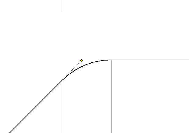

Moin zusammen,
in Inventor 2023 wird mir beim Verschieben einer Maßhilfslinie auf einen gedachten Schnittpunkt keine zweite Hilfsspur angezeigt. Ein gedachter Schnittpunkt ist so nicht zu erreichen, bzw. zu fangen. Weiß jemand Abhilfe?

Hallo Micha,
den Schnittpunkt bekommt man, wenn man das Koordinatenmaß zuerst irgendwo anhängt. Dann reißt man es mit den Maus wieder weg. Während das Maß am Mauszeiger hängt überfährt die beiden geraden Linien mit der Maus und bewegt dann den Mauszeiger im Bereich des Schnittpunkts. Dann wird einem der Schnittpunkt angezeigt und man kann die Maßhilfslinie dort anhängen.
Das ist ein bißchen fummelig, aber funktioniert.

Hallo Andreas,
danke, genauso gehe ich vor. Aber leider erscheint (bei mir seit V2023) keine zweite Hilfsspur, wenn ich in die Nähe des gedachten Schnittpunkts komme ...

das Zupfen bei virtuellen Schnittpunkten in 2023 hab ich vor knapp einem Jahr schon gemeldet, geht nimmer.
2023 ist auf dem besten Weg Inventor 2010 den Titel größte Bugsammlung aller Zeiten abzunehmen.

Geht soch wunederbar
