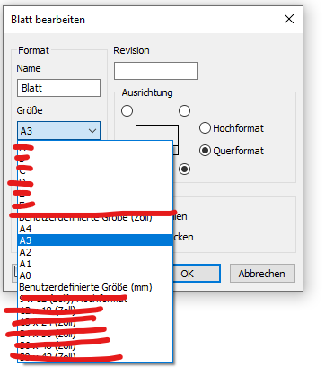

Hallo Leute,
lässt sich die Liste mit wählbaren Blattgrößen in IV2021 irgendwie beeinflussen?
Rechtsklick auf ein Blatt in der Zeichnung führt mich zum "Blatt bearbeiten..."-Dialog. Da gibt es im Block "Format", ein Dropdownmenü mit Blattgrößen - siehe Screenshot. Die Zollgrößen brauche ich nicht, dafür hätte ich gerne ein paar Sondergrößen definiert, die wir immer wieder brauchen. Wo kann man auf diese Definitionen zugreifen?

ich würde mir Arbeitsblattformate anlegen und die User sollen dann aus diesen ihre benötigte konfiguration wählen.
Dafür musst du unter Blatt Blatt bearbeiten wählen stellst bei Benutzerdefiniert mm die richtigen Abmessungen ein.
Anschließend Blatt Arbeitsblattformat erstellen... anklicken Namen vergeben fertig.
Der Eintrag ist dann oben unter Arbeitsblattformat auswählbar oder unter Blatt bearbeiten...
ob und wie man die Vorgaben löschen kann weiß ich nicht!

Die Liste ist hart codiert. Da kommt man nicht heran. Man müßte sich einen eigenen Dialog erstellen, der die gewünschten Formate enthält. Der Komfort und die Fähigkeiten des Dialoges hängen vom Aufwand ab.
Soll der Dialog bei einem bestehenden Blatt die Größe ändern oder ein neues Blatt mit ausgewählter Größe einfügen?
Reicht es eine Größe aus der Liste auszuwählen und beim Schließen des Dialoges wird die gewählte Größe angewendet oder soll jede Selektion einer Blattgröße sofort angewendet werden?
Müssen die Blattgrößen irgendwo userfreundlich editierbar abgelegt sein oder reicht es im Quellcode?
Anbei mal eine einfache iLogic Regel mit hart codierten Blattgrößen. Nach dem Start der Regel erscheint eine Auswahlliste. Größe wählen und Dialog mit OK schließen. Die Blattgröße wird angepasst.
