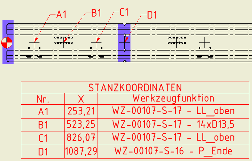

Hallo zusammen!
Nach langer Abwesenheit muss ich mich mal wieder an Euch wenden.
Ich knobel gerade an den Thema Stanztabelle und -Koordinaten herum.
Wie in dem Bild zu sehen, hab ich mehrere "Stanzwerkzeuge" erstellt, habe mir einen Stil für die Tabelle angelegt und stelle jetzt fest, das am linken Rand des Blechstreifens keine Mittelpunktmarkierung auftaucht. Vermutlich, da diese außerhalb des Bleches läge.
Der Violette Bereich ist eigentlich die gleiche Stanzung ;-)
Wäre schön, wenn ich diese Stanzung als 0-Koordinate nehmen könnte...
Ideen?

Kannst du mal versuchen in der Zeichnung eine Mittelpunktmarkierung manuell zu setzen? Wenn ich im 2023er eine von der Stanzung erzeugte Kante auswähle, wird der Mittelpunkt am Stanzmittelpunkt eingefügt. Der kann dann auch außerhalb des Materials liegen.

Manchmal steht man irgendwie auf dem Schlauch, hätte ich ja auch mal selbst drauf kommen können
Danke! 10 Punkte an Gryffindor!
