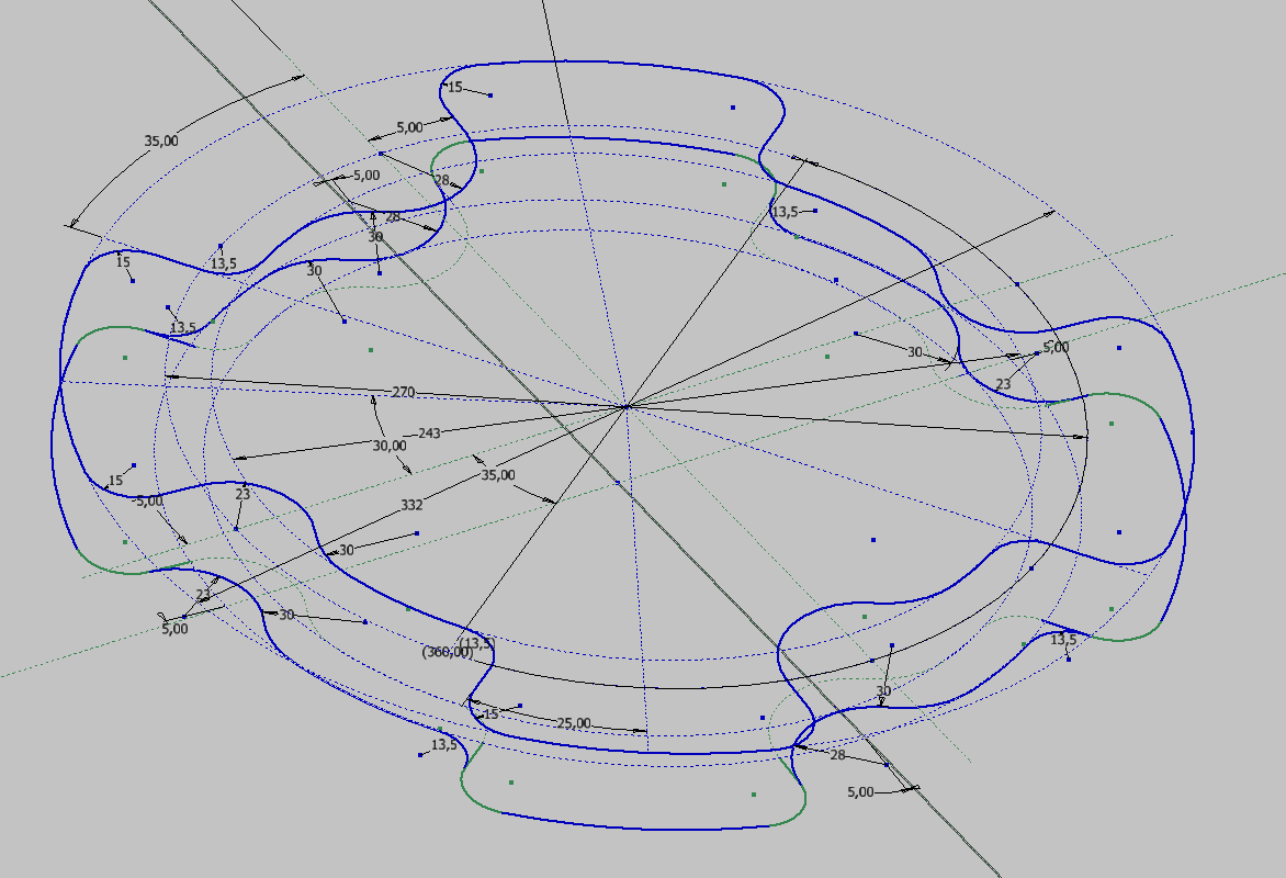

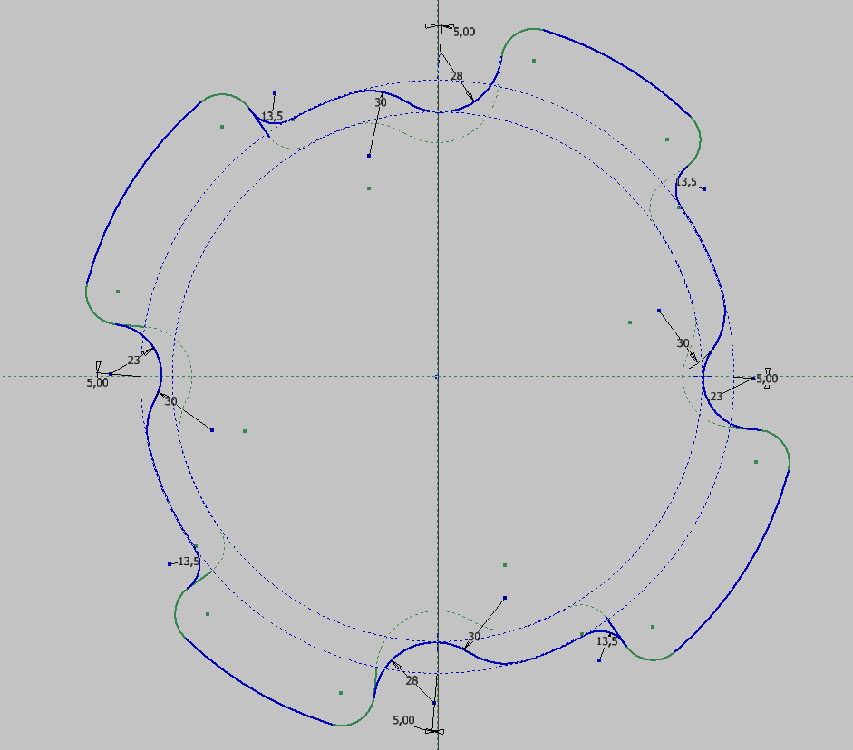

Guten Tag. ich habe 2 Skizzen erstellt um daraus eine Erhebung zu erstellen. Bei der ersten Skizze ist noch alles in Ordnung, doch die zweite Skizze wird beim Erhebungsbefehl nicht erkannt, obwohl eine Extrusion damit möglich wäre. Wenn ich die zweite Skizze als erstes auswähle, wird es auch nicht erkannt.
Im Anhang ist ein Bild der problematischen Skizze. Ich nutze Inventor 2022. Wenn jemand eine Vermutung hätte würde ich mich über eine Antwort freuen.

Welche von den beiden ist denn "die erste" und welche "die zweite" Skizze?
Was mir auffällt, sind die in einer der beiden Skizzen erkennbaren überstehenden Linien-Enden.
Außerdem ist es so, dass Inventor bei Erhebung in Skizzen mit mehreren möglichen Konturen nach dem Auswählen der Skizze eine weitere Auswahl erwartet, die bestimmt, welche Kontur genommen werden soll. Da kann man in der Eile dann schon mal denken, die Skizze würde nicht akzeptiert.

Nachdem ich die überstehenden Kanten entfernt habe, hat es geklappt, sehr vielen Dank. Bin davon ausgegangen, dass Inventor die geschlossene Kontur akzeptiert und überstehende kanten ignoriert, ähnlich wie bei Extrusionen
