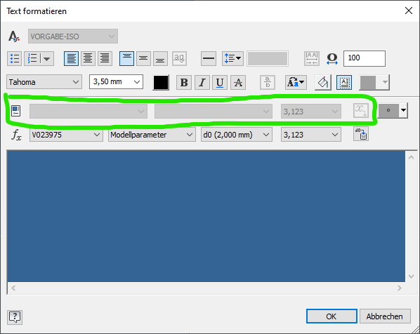

Eine Modelleigenschaft soll als Text-Gravur am Einzelteil modelliert werden (z.B. als Extrusion). Die Eigenschaft (Bauteilnummer) ist aber nicht ins Textfeld zu bekommen. Die entsprechende Möglichkeit im "Text formatieren"-Dialog ist "ausgegraut" (siehe Anhang). Ist irgendeine Einstellung daran schuld, oder kann das Inventor 2021 einfach nicht? In Inventor 2023 sieht der Dialog etwas anders aus und da funktioniert es auch, soweit wir wissen.

Danke nightsta1k3r! Da hatte ich noch nicht gesucht
der Weg wäre also:
- daraus eine Vorlage machen
- wenn Gravur notwendig, diese Vorlage verwenden
- alle daraus erzeugten Teile zusammen mit der VB in einen Ordner legen
Das ist momentan nicht praktikabel. Gibts eine Alternative?

erstellt am: 10. Feb. 2023 12:39    Editieren oder löschen Sie diesen Beitrag!  <-- editieren / zitieren -->   Antwort mit Zitat in Fett Antwort mit kursivem Zitat    Unities abgeben: 1 Unity (wenig hilfreich, aber dennoch)2 Unities3 Unities4 Unities5 Unities6 Unities7 Unities8 Unities9 Unities10 Unities Nur für ErichR 10 Unities + Antwort hilfreich
hier hatte ich mal einen Vorschlag gebastelt
https://ww3.cad.de/foren/ubb/Forum50/HTML/039285.shtml#000004
Das mit den iProperties in einer Modell-Skizze ist neu in IV2023 https://help.autodesk.com/view/INVNTOR/2023/ENU/?guid=GUID-78378B5E-A634-4D9D-AD7D-2AED0EACC09C

Danke auch für deinen Tipp, Krabby!
Mir scheint, es wird für uns am einfachsten sein, das nach Update auf 2023 umzusetzen.

Man könnte auch:
- Eine Vorlage erstellen, die einen benutzerdefinierten Parameter "Bauteilnummer" enthält
- Ein Ilogic machen, was das Iproperty auf den Parameter überträgt (Trigger: bei Änderung)
- Den Parameter ürägen, extrudieren oder so.

Original erstellt von TillPe:
- Den Parameter ürägen, extrudieren oder so.[/B]
Danke TillPe
die eigentliche Herausforderung bleibt also übrig, wenn ich dich richtig verstehe. Das löst offenbar erst IV2023 zu unserer Zufriedenheit. Oder kennst du einen Weg fürs Prägen oder Extrudieren eines Parameters, der oben noch nicht erwähnt wurde?
