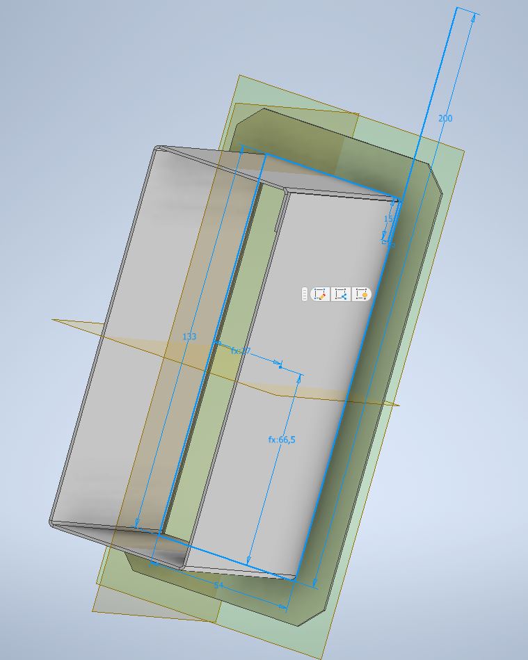

Hallo Leute,
ich möchte ein Kantteil modellieren, bei dem der eine Schenkel über das Bauteil hinausragt. Ich habe es in der Skizze mal übertrieben dargestellt.
Allerdings hört der Schenkel am Ende des Bauteils vor dem Radius automatisch auf. Kann man das irgendwo einstellen?
Viele Grüße,
Chris
[Diese Nachricht wurde von Chriis am 07. Dez. 2022 editiert.]

Im Blechmodul kannst du an der Kante einfach eine Lasche mit Winkel 0° dranhängen
Edit: Oder ist das als Konturlasche modelliert worden? Dann solltest du mMn die Konturlasche bearbeiten können, und die "Verlängerung" dazu wählen können

Guten Morgen,
ja genau, ich habe es mit dem Befehl Konturlasche erstellt.
Das eigenartige ist, dass der Schenkel am Ende des Bauteils aufhört, egal wie lang der Überstand ist.
Anscheinend muss ein kleiner Abstand zwischen den Überlappungen sein, dann funktioniert es.
Ich habe das Beispiel mal angehängt.
Ja, klar muss ein kleiner Spalt (min 0.01 mm) da sein, versuch mal bei deinem Test1 eine Abwicklung zu erstellen?

Alles klar, verstanden.
Vielen Dank.
