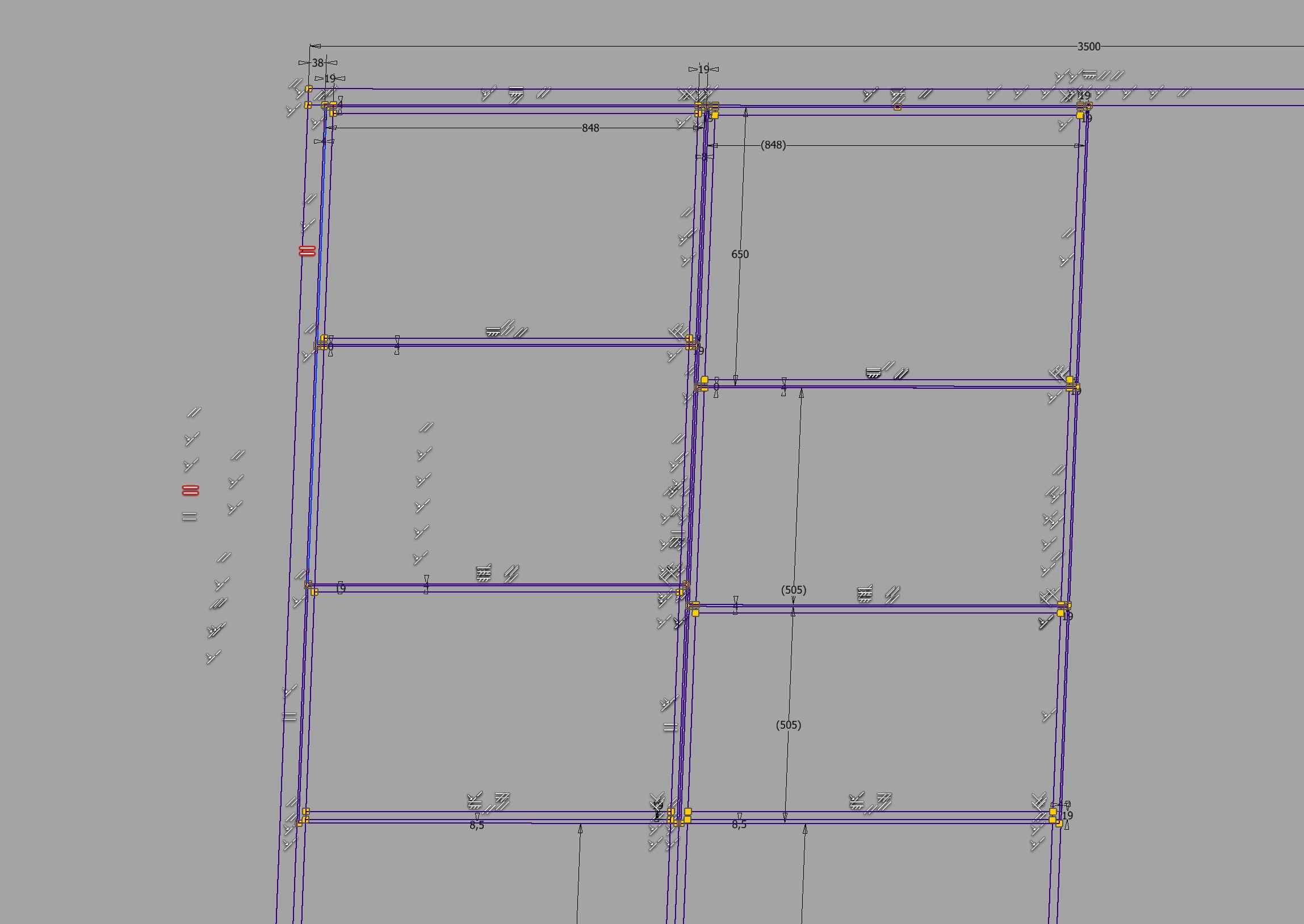

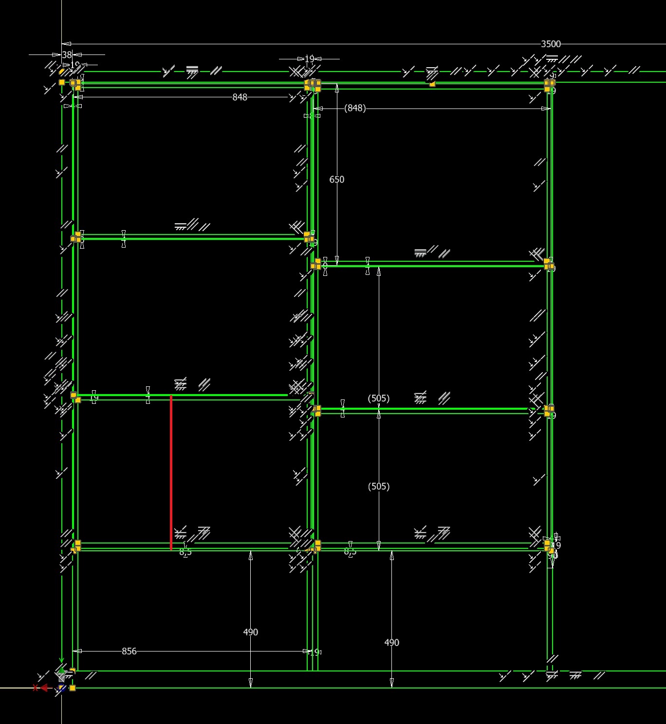

Hallo, ich bräuchte mal wieder kurz Hilfe bei einer Skizze.
Eigtl. will ich nicht mehr, dass Abhängigkeiten automatisch vergeben werden, aber es war wohl noch so eingestellt, als ich das hier angefangen habe....
In dem ganzen Gewusel kann ich nicht herausfinden, welche Abhängigkeit verhindert, dass die untere linke Front (Höhe ist rot markiert) 650 hoch wird.
Obwohl ich, so dachte ich zumindest, alle "="-Abhängigkeiten im linken Bereich entfernt habe, kann ich dort für die Fronthöhen nur getriebene Bemaßungen erstellen - und die 3 Fronten sind alle gleich hoch.
Vielleicht kann mir jemand kurz einen Hinweis geben, was ich übersehen habe?

ist einfach zu finden hier und irgendwo ist noch mal ein =. Verstanden habe ich nicht was du möchtest. Nur wenn du das Löschst, kannst du unten 650 vermaßen.
wenn Dich so eine kleine Skizze schon aus der Bahn wirft, solltest du es mit mehr Skizzen aufbauen.

Diese (gleichen) Abhängigkeiten sehe ich bei mir in der Skizze nicht.

Probier mal F9 und danach F8. Man kann die Abhängigkeiten ausblenden und das merkt sich Inventor auch wenn man die Skizze mit sichtbaren Abhängigkeiten verlässt und wieder betritt.

Vielen Dank, Ralf, das hat geholfen!
