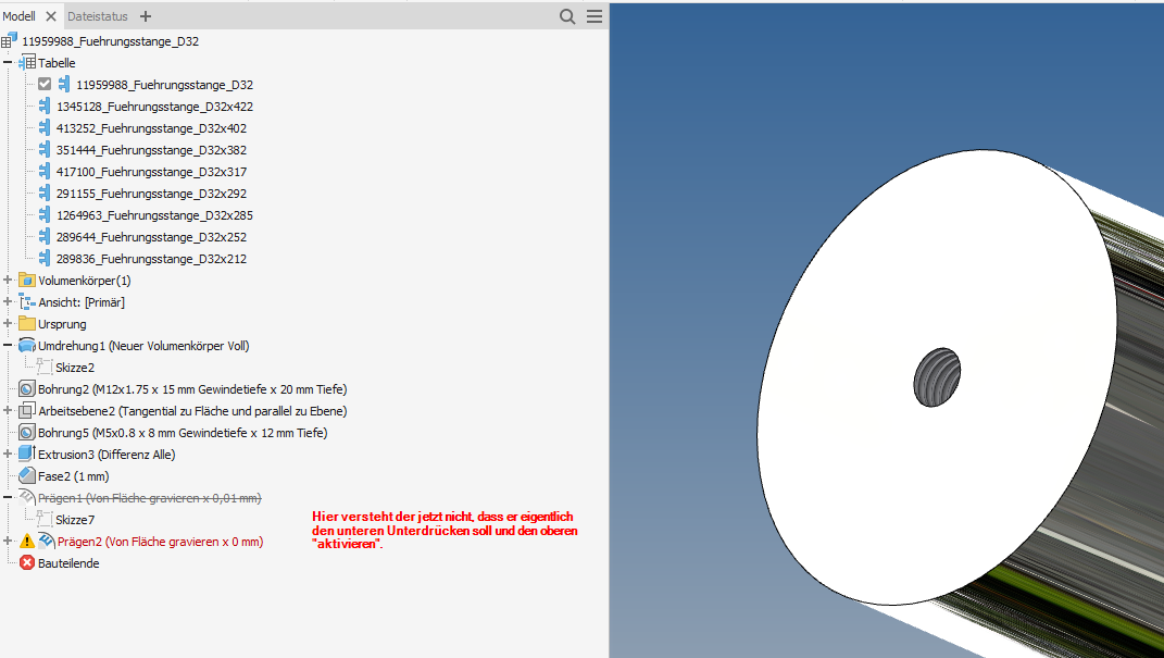

Hallo Zusammen,
ich hab mich jetzt auch mal hier angemeldet.
Ich kenne mich jetzt nicht all zu gut mit Inventor aus und bräuchte mal eure Hilfe.
Ich habe ein Modell erstellt und dort dann einen iPart, damit ich mehrere Teile direkt aus einem Modell generieren kann (Unterscheiden sich nur in der Länge).
Nun soll in dem Modell auch etwas eingraviert werden (eine Artikelnummer).
Kann ich das irgendwie auch mit automatisieren, dass wenn ich ein andere Datei anklicke sich diese eingravierte Artikelnummer direkt mit ändert?
Also ggf irgendwie mit der ipart Tabelle / Iproperties verknüpfen?

Ja, klar. Du machst eine Skizze zB mit Artikelnummer 123456, und prägst diese.
Erstelle eine neue Skizze, mit der Artikelnummer 987654, und prägst diese ebenfalls.
Nun kannst du über die Tabelle des iParts steuern, welche Prägung bei welcher Variante unterdrückt werden soll, und welche nicht.

Okay das habe ich jetzt versucht. Aber bekomme es trotzdem nicht hin. Wenn ich die eine Unterdrücke, bleibt die in allen anderen Varianten auch immer unterdrückt. Der Wechselt also nicht.
Wie bekomme ich das also jetzt hin, dass der versteht, dass ich, wenn ich die ARtikelnummer wechsel, der das Prägen auch wechseln soll?
Sorry hab dastatsächlich noch nie so gemacht. In einer Baugruppe mit einem Maß überschreiben/unterdrücken ja, aber in einem Bauteil noch nicht.

Die Unterschiede zwischen den Varianten werden in der iPart-Tabelle definiert. Dort musst Du dann für jede Prägung eine Spalte anlegen und sie darin in jeder Zeile unterdrücken, außer in der für die für damit zu kennzeichnende Variante.

Du wirst in der Skizze zu Prägen2 (hat ja ein gelbes Ausrufezeichen) irgendwelche Abhängigkeiten zur Skizze Prägen1 haben.
Da die Skizze Prägen1 ja jetzt unterdrückt ist, kann er die Skizze Prägen2 nicht korrekt aufkösen.

Geht viel einfacher, wenn die Prägung nur aus Ziffern besteht:
- in der fx-Tabelle einen Benutzer-Parameter anlegen: Prägung vom Typ oE
- darin die Artikel-Nr für eine Variante eintragen
- Im Text für die Gravur den Parameter abrufen (das oE wird nicht mit eingetragen)
- Prägung erstellen
- iPart-Varianten erstellen und in der Spalte Prägung die Artikel-Nr. eintragen

Perfekt, danke. Das hab ich hinbekommen.
