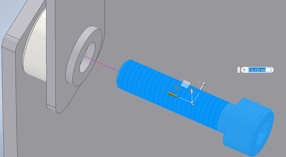

Ich verstehe gerade das Verhalten des Pfades im Inventor nicht. Siehe auch Bild im Anhang.
Die Verschiebungspfeile (X,Y,Z) im Exzenterhebel entsprechen nicht dem angezeigten Pfad, wenn ich den Hebel aus seiner Bohrung herausziehe.
Woran liegt das? Ich habe noch mehrere Bauteile, wo es nicht stimmt und somit ist das Anzeigen bestimmter Pfade auf einer Zeichnung najaaaa.

Ich bin ziemlich sicher, dass ich den Pfeil erwische.
Anbei habe ich nochmals versucht, einmal "lokal" und einmal "Welt" mit dem gleichen Effekt.
Sobald ich den Exzenterhebel aus seiner Bohrung (Bohrachse) heraus verschieben möchte, wird der Verschiebungspfad nicht entlang der Bohrachse angezeigt, sondern (scheinbar) willkürlich irgendwo.
Ich wähle dabei nur den Exzenterhebel an, klicke dann auf T (Komponentenposition ändern).

Inventor 2022.2 ist im Einsatz.
Der Pfad kommt offensichtlich nicht aus dem Gewinde. Sollte er aber, da nichts gegen diese Logik spricht. Ich könnte es verstehen, wenn die Verschiebungspfeile schon am "falschen" Ort (d.h. nicht in Richtung Bohrachse zeigend) wären. Somit kann ich den Pfad in einer Zeichnung nicht brauchbar anzeigen lassen, weil er schlicht nicht zum Gewinde zeigt.
Bei einer Schraube stimmt alles. Der Pfad (violett) stimmt mit der Ziehrichtung überein.

erstellt am: 25. Nov. 2022 08:45    Editieren oder löschen Sie diesen Beitrag!  <-- editieren / zitieren -->   Antwort mit Zitat in Fett Antwort mit kursivem Zitat    Unities abgeben: 1 Unity (wenig hilfreich, aber dennoch)2 Unities3 Unities4 Unities5 Unities6 Unities7 Unities8 Unities9 Unities10 Unities Nur für sdfar 10 Unities + Antwort hilfreich
Original erstellt von sdfar:
da ist ja auch die Mitte der Bounding Box in der Zylinderachse  ...

Dann geh ich davon aus, Inventor und ich haben uns missverstanden, in der Art und Weise wo der Pfad anzugreifen hat  Demnach macht Inventor eine "Hüllbox" und die Mitte von dessen Resultat dient als Ursprung für den Pfad. Und die Verschiebungspfeile, die ich sehe, sind entsprechend den Abhängigkeiten, die ich in der Baugruppe vergeben habe?
