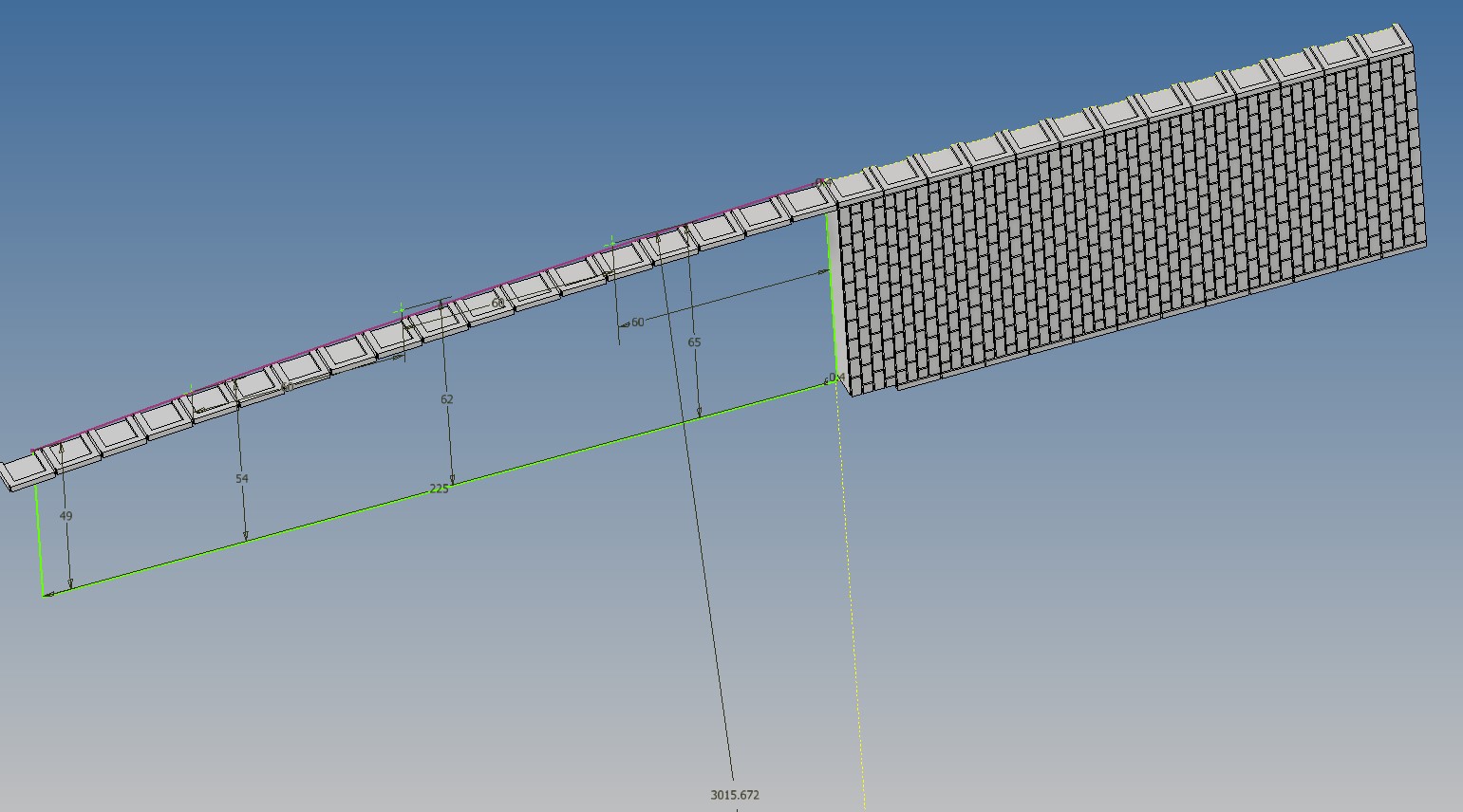

Ich bin gerade dabei Bahnsteige zu zeichnen. Ein Teil des Bahnsteigs soll in einer Kurve verlaufen. Gibt es eine Moglichkeit das gerade Teil welches schon fertig gezeichnet ist um die Kurve zu verlängern ohne dass ich alles mühsam per Hand zeichnen muss?
Danke im voraus

Ein Lösungsansatz ist eine Skizze stirnseitig mit Fläche projizieren und eine zweite Skizze auf den "Boden" in der du den geschwungenen Pfad für das Sweeping erstellst.

Ich hab mal ein Photo vom aktuellen Zustand hinzugefügt.
Ein Sweeping hab ich schon ausprobiert, jedoch wird nur ein glatter Körper erstellt.

Sieht aus wie Modellbahn. Grundsätzlich käme man mit einem Multibody weiter, der zum Schluß wieder verschmolzen wird.
Der Bogen ist nicht tangential zum ersten Teil. Da hätte die Schiene dann auch einen Knick.

Guten Morgen,
Kannst du mir erläutern wie du es gemacht hast?

Ich probier's mal:
- 4 Querreihen Pflaster erstellen
- Diesen Body als rechteckige Reihe über die Bahnsteiglänge anordnen
- Skizze drauf, mit Geometrie von geradem Teil und Bogenform (ohne Randplatten)
- Pflasterreihe damit beschneiden
- Randplatte als separaten Body erstellen
- Diesen Body spiegeln auf Gegenseite, als neuen Body
- Body längs der Kontur mit Kurve anordnen
- Ebenso längs der geraden Kontur
- Boolesche Vereinigung aller Einzel-Bodies
- Falls nötig, Trennung in geraden und gebogenen Bahnsteig
- Zum Schluß noch Unterseite aushöhlen

Bis Punkt 6 komm ich voran, bei Punkt 7 "Body längs der Kontur mit Kurve anordnen" scheitere ich. Er positioniert mir die Randsteine im Body anstatt am Rand.
Ich hab mal das neue Teil mit angehängt.

Auf die Schnelle mal das. Die Rille am Bogen muss noch rein, Ende beschneiden, usw.

So, ich hab jetzt das was du gemacht hast nachgemacht. Dauerte zwar etwas aber es hat geklappt
Vielen Dank für deine Hilfe.
