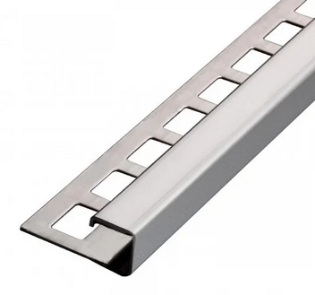

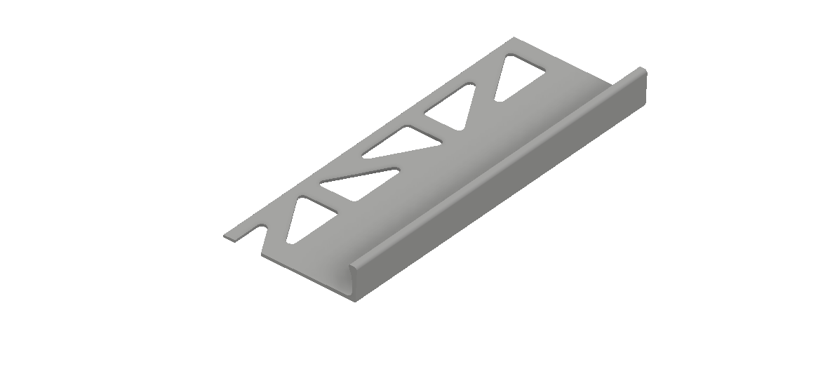

ich habe mehrere Fliesenprofile in 3D erstellt.
Kann ich meine 3D Modelle realitätsecht mit Struktur (Edelstahl poliert, feinschliff sowie Alu hochglanz, feinschliff)
rendern?
Unter Inventor 2022 habe ich die Funktion Rendern, jedoch kann ich keine Struktur auswählen und realitätsecht wird es auch nicht. Brauche ich evtl. ein Zusatzmodul?
Im Anhang ein 3D Modell wie es aktuell aussieht und ein Bild vom Shop wie es aussehen sollte.

was hast du den bisher versucht.
Wie ist das Bild Roh_Profil_Alu.png entstanden.
https://knowledge.autodesk.com/de/support/inventor/learn-explore/caas/CloudHelp/cloudhelp/2020/DEU/Inventor-Help/files/GUID-7E605E33-12BA-44E6-A535-B1EE0268C37C-htm.html
