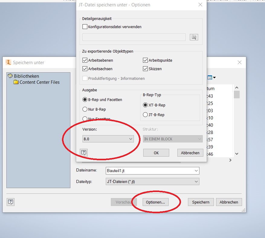

Hallo Zusammen,
könnte jemand evtl mal kurzfristig was testen.
Ich habe eine Datei im JT Format Version 8.2 exportiert. Die Exportierte Datei ist aber im Format 9.0 abgespeichert worden.
Das Problem tritt auch bei einem Kollegen auf
Ich habe Inventor 2022.3
mein Kollege 2022.2.2
Da scheint es bei einem der letzten Inventor Updates ein Problem zu geben.

Bei mir kann ich bis Version 10.7 abspeichern.
Du musst nur vor dem Abspeichern bei der Auswahl als jt-Format den Button "Optionen" auswählen.
Da kannst du dann ettliche Versionen zurück gehen.

Doch, wir probieren. Aber hilft dir das weiter, wenn ich dir sage bei mir mit 2022.3 und 2023 gleiches Verhalten? 2021.4 speichert korrekt als 8.2 ab.

Aber weil es bald Ostern ist: Schau mal im Anhang nach.
Also ich kann in jeder Inventorversion beim Jt-Format bis Version 8.0 zurück.
Mit Texteditor die veschiedensten Versionen kontrolliert. Alles passt.
Was man da mal eingestellt hat, bleibt aber als Vorauswahl eingestellt.
Hast du da mal alle ausprobiert?

Inventor Professional 2022 Build 153 Studentenversion:
8.0 eingestellt -> speichert als 8.0
8.2 eingestellt -> speichert als 8.2
Bei mir also anderes Verhalten als beim Threadersteller.
Mmmmh. Oder könnte es da noch Unterschiede geben, ob man Bauteil oder Baugruppe nimmt?
Noch mal gucken.

Hallo zusammen. Ich hatte jetzt eine Woche Urlaub. in der Zeit kam die Antwort vom Autodesk Support
Also, according to Siemens document, since JT Open toolkit 10.7, version 8 support has been deprecated.
The versions 8.0, 8.1, and 8.2 now default to the version 9.0 JT file format. The depreciated versions mentioned above will be excluded from the next Inventor update.
Meine bevorzugte Variante wird nun leider nicht mehr unterstützt. das ist echt doof, da wir ein Programm nutzen das nur mit JT-versionen < 9.0 funktioniert
