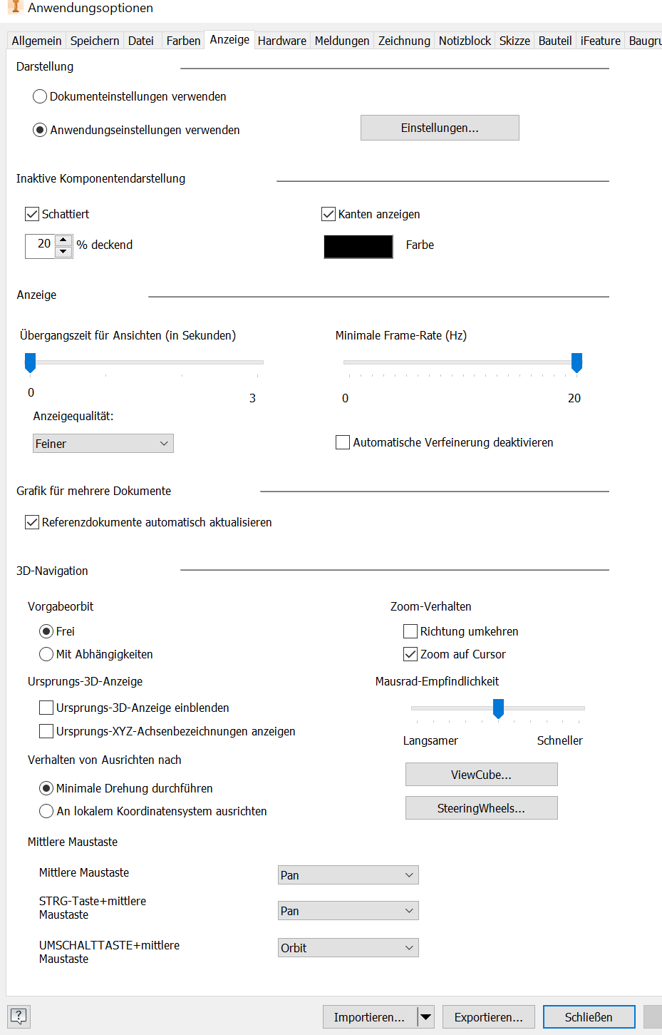

Hallo ihr Inventor Profis,
ich hab eine Frage zur freien Bewegung von Bauteilen, Skizzen und Baugruppen.
Bei meinem alten Arbeitgeber gab es die Einstellung, dass mit [Shift + Mausrad gedrückt halten] sich alles frei drehen lässt.
Diese Einstellung kann ich nirgends mehr finden.
Und zur Verständnis, ich meine nicht den Freien Orbit (Kreis mit 4 strichen nach oben, unten, links, rechts). Es hat genau so funktioniert wie bei SolidWorks beim gedrückt halten des Mausrads (Nur musste ich zusätzlich Shift drücken) oder bei der Verwendung einer 3D-Maus.
Danke schon mal für eure Hilfe.

Moin!
Das hat ja nur mit den Einstellungen auf Deiner Workstation zu tun.
Schau Dir mal unter Anwendungsoptionen\Anzeige die drei Dropdown-Auswahllisten ganz unten an.

erstellt am: 17. Mrz. 2022 06:37    Editieren oder löschen Sie diesen Beitrag!  <-- editieren / zitieren -->   Antwort mit Zitat in Fett Antwort mit kursivem Zitat    Unities abgeben: 1 Unity (wenig hilfreich, aber dennoch)2 Unities3 Unities4 Unities5 Unities6 Unities7 Unities8 Unities9 Unities10 Unities Nur für Erathisch 10 Unities + Antwort hilfreich
Guten Morgen, bei mir geht es und es sieht so aus.
herzlich Sascha

Danke euch beiden!
hat funktioniert.
