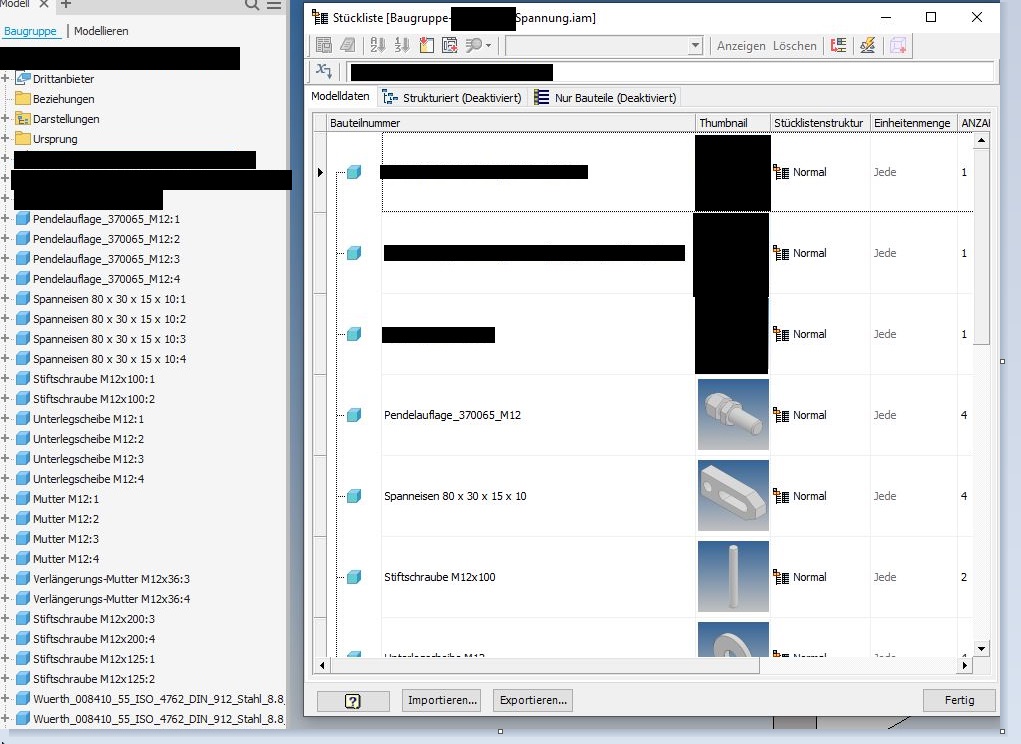

Ich hätte eine frage zum exportieren der Stückliste aus der iam.
Normalerweise reicht es den Speicherbutton oben Links anzuklicken um eine Excel Stückliste mit Bildern zu erhalten.
Hatte ich in einem separaten Test mit einer anderen Baugruppe auch ausprobiert und es funktioniert.
Bei einer Baugruppe meines Kollegen geht dies allerdings nicht. Das Feld ist Grau und kann nicht angeklickt werden.
Auch wenn ich seine Datei öffne klappt es bei mir auch nicht...
Auf Anhieb sehe ich nicht woran das liegen könnte...
Ich hoffe das Uploaden des Screenshots hat funktioniert. Wie man sehen kann musste ich ein paar Details schwärzen, daher kann ich auch die entsprechende Datei nicht zur Verfügung stellen.
Ich hoffe ihr könnt mir und meinem Kollegen weiterhelfen!

Es muss wohl erst die "Stücklistenansicht aktivieren" beim gewünschten Reiter gewählt werden.
Gruß KraBBy
