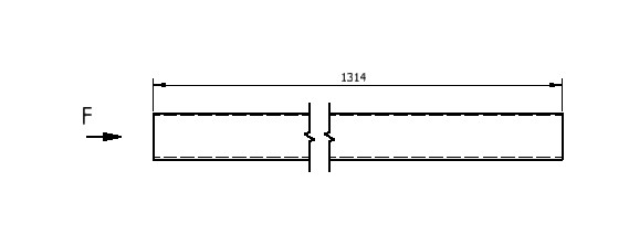

erstellt am: 04. Feb. 2022 11:26    Editieren oder löschen Sie diesen Beitrag!  <-- editieren / zitieren -->   Antwort mit Zitat in Fett Antwort mit kursivem Zitat    Unities abgeben: 1 Unity (wenig hilfreich, aber dennoch)2 Unities3 Unities4 Unities5 Unities6 Unities7 Unities8 Unities9 Unities10 Unities
Hallo Frank,
wie im Bild alle Ansichten markiert. Wenn ich im Browser nun die markierten Ansichten anklicke und verschieben möchte, geht dies nicht.

erstellt am: 04. Feb. 2022 11:35    Editieren oder löschen Sie diesen Beitrag!  <-- editieren / zitieren -->   Antwort mit Zitat in Fett Antwort mit kursivem Zitat    Unities abgeben: 1 Unity (wenig hilfreich, aber dennoch)2 Unities3 Unities4 Unities5 Unities6 Unities7 Unities8 Unities9 Unities10 Unities Nur für reinhard75 10 Unities + Antwort hilfreich
Hallo Reinhard,
Du hast das ipt mit markiert. Du darfst nur die Ansichten markieren.
Frank
reinhard75
Sehen Sie sich das Profil von reinhard75 an!   Senden Sie eine Private Message an reinhard75  Schreiben Sie einen Gästebucheintrag für reinhard75
Beiträge: 93
Registriert: 04.01.2010
erstellt am: 04. Feb. 2022 11:40    Editieren oder löschen Sie diesen Beitrag!  <-- editieren / zitieren -->   Antwort mit Zitat in Fett Antwort mit kursivem Zitat    Unities abgeben: 1 Unity (wenig hilfreich, aber dennoch)2 Unities3 Unities4 Unities5 Unities6 Unities7 Unities8 Unities9 Unities10 Unities
Hallo Frank,
jau, das war es.
Vielen Dank und schönes Wochenende!
