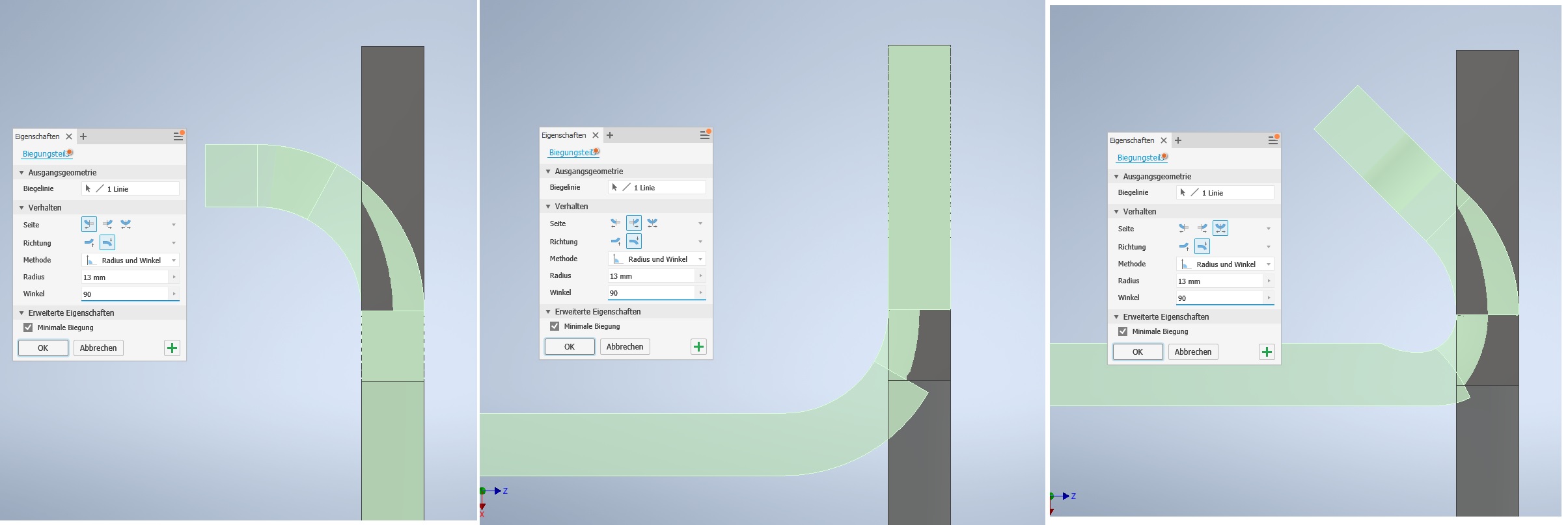

seit meinem Umstieg von IV2019 auf IV2021 hab ich regelmäßig Probleme beim biegen, ist da ein Bug, oder haben die was geändert, und ich bin zu blöd? Allerdings, laut Anleitung für IV2021 müsste das doch funktionieren.
Auf dem Screenshot hab ich nur zwischen den Biegungsseiten umgeschaltet (A/B/beide Seiten), A und B funktionieren, aber der Winkel bei "beide Seiten" stimmt ja wohl nicht
Vielen Dank im Voraus
Nachtrag: die Biegelinie liegt in der Mitte des Bauteils, Biegeradius ist darauf abgestimmt, also gewünschter Außenbiegeradius plus halbe Blechstärke.

Bei mir ist das auch so.
Wenn du die Skizze auf die Oberfläche legst, dann funktioniert das wieder.
Auch wenn du nacheinander jeweils 45° biegst, dann klappt das.
Die Skizze mitten im Bauteil mach hier Probleme.

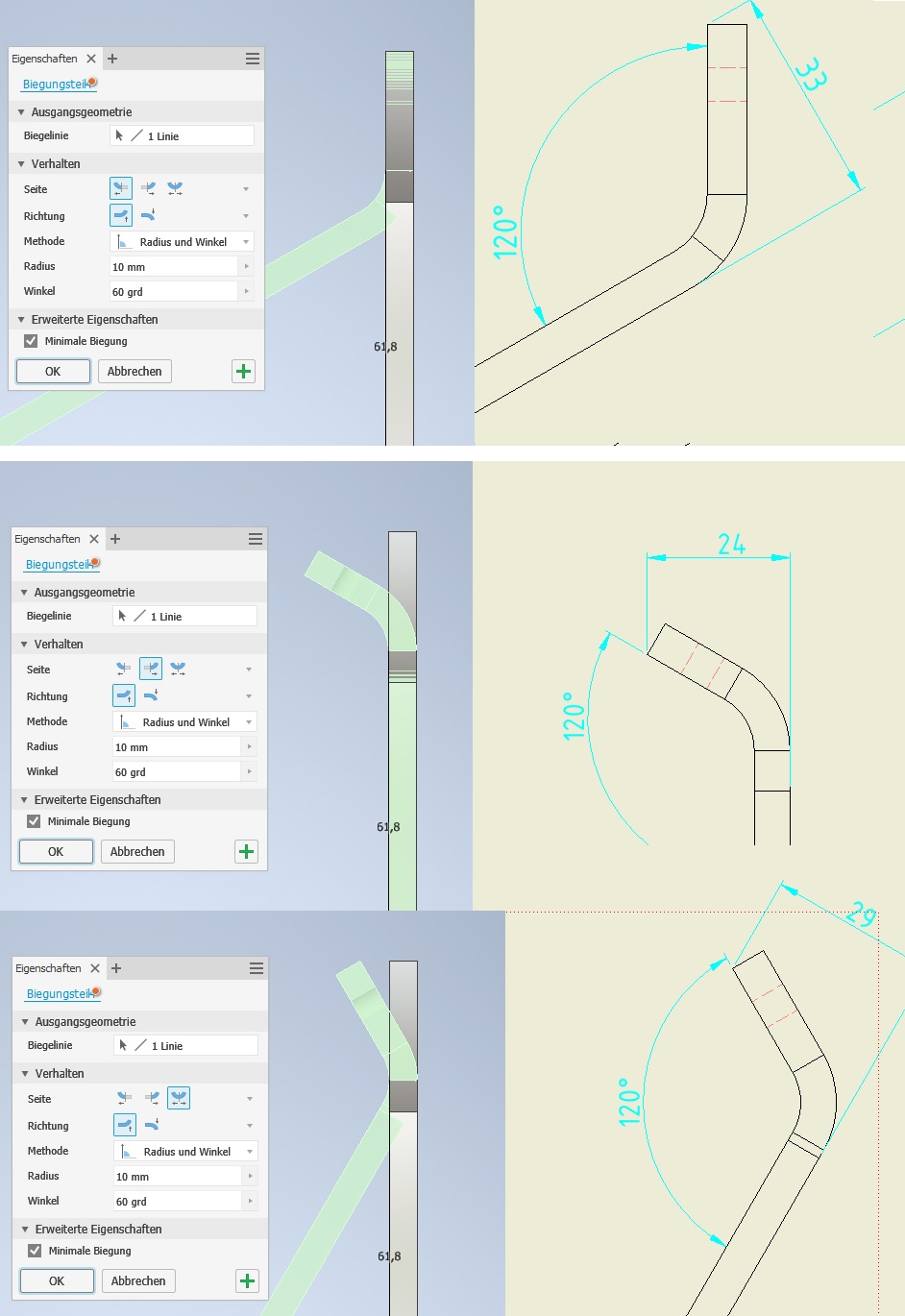

Danke, hab ich gemacht, Skizze der Biegelinie ist jetzt auf der Bauteiloberfläche.
Da liefert die DIVA aber jetzt drei doch sehr unterschiedliche Höhen beim fertig gebogenen Teil?
Ich bin mir eigentlich sicher, dass das mit IV2019 keine Probleme gemacht hat, müsste ich mal ausprobieren.
Nachtrag: Beim Abwickeln von Hand müsste eigentlich eine Höhe von 27 rauskommen

Ich kann das Probbem nachstellen, es lieg an der Position der Biegelinie.
Reduziere d97 um 7mm und schon ist es OK.
Hängt ev. mit 157,3° Ecken zusammen
Nachtrag:
IV2020 macht es noch OK, anscheinend wurde da ab 2021 was "optimiert"  , denn der nächste IV rutscht auch aus ...

Original erstellt von Stormbird:
... drei doch sehr unterschiedliche Höhen
Die drei verschiedenen Maße sind logisch vollkommen kohärent. Löse sie mal mit mehr Dezimalstellen auf, und Du wirst sehen, dass auch die beiden Differenzen gleich sind und genau der halben Biegungslänge entsprechen.
Und mit der "Abwicklung von Hand" hat das nichts zu tun. Durch die Wahl der Seiten A/B/beide verschiebst Du die faktische Mitte der Biegung im Zuschnitt, und dadurch wird das hochgebogene Ende eben länger oder kürzer.

Habs mal als Blech versucht. Da ließ sich das Ganze erst gar nicht falten. Erst als ich die Biegelinie  auf die entsprechende Länge gestutzt hatte funktionierte das.
Da sind es dann rund 27mm.

Das Volumen stimmt ja auch. Wenn Du das Teil auf andere Weise veränderst, ergibt das auch ein anderes Volumen.
Die Abweichung ist vielmehr darin begründet, dass im realen Leben das Blech in der Biegung mehr gezogen als gestaucht wird und dabei ein bisschen länger und dünner wird. Im CAD wird die Blechdicke in der Biegung dagegen nicht verändert. Nur die Abwicklung wird so angepasst, dass sie zur Wirklichkeit passt, deshalb hat sie auch immer (solange k < 0,5 ist) ein geringeres Volumen als das Modell (!) der gebogenen Ausführung. Eigentlich hat also nur die Abwicklung das richtige Gewicht, denn im Modell ist das Blech in den Biegungen dicker als in der Wirklichkeit.
Original erstellt von rode.damode:
Zum Glück modelliere ich komplexere Teile überwiegend als Flächenkörper die ich dann aufdicke. Dann stimmt wenigstens halbwegs das Gewicht im verbauten Zustand.
Das ist gut, aber die zuvor genannte Abweichung bleibt auch dabei so, wie sie nun mal ist.

mit den nächsten Inventor durchgespielt, bei 60° wärs OK.
Die Skizze auf die Oberfläche legen war schon immer ziemlich falsch, in der Mitte ist eine gute Annäherung.
Der Clown ist die wichtigste Mahlzeit am Tag.

Hallo zusammen!
wir hatten dieses Problem so und so ähnlich auch schon, jedoch mit der 2020er.
Für mich liegt die Inkonsistenz der Funktion in der fehlenden Möglichkeit eine feste Referenzfläche auszuwählen.
Richtungsumschaltung löst das in der Regel, aber eben nicht immer...

Hallo Roland,
ja und nein. Mein Gedanke ging in eine andere Richtung
Die meisten Konstrukteure erstellen einfach eine Skizze auf eine vorhandene Volumenkörper-Fläche.
Die Biege-Funktion ist aber von seiner Wirkungsweise eher komplex, das bedeutet es werden vorhandenen Flächen bearbeitet, Rundungen erschaffen, Stirnflächen verschoben, etc.
Das bedeutet auch, dass die eigentliche Fläche der Ausgangsskizze einbezogen wird und somit beteiligt ist an dem Feature.
Um die Biege-Richtung von vornherein deutlicher zu bestimmen und gelegentliche Bugs zu eliminieren, wäre etwas neutraleres besser. (meine Vorstellung) Z.B die nicht beteiligte Stirnseite eines Vollumens oder die Ursprungsflächen.
