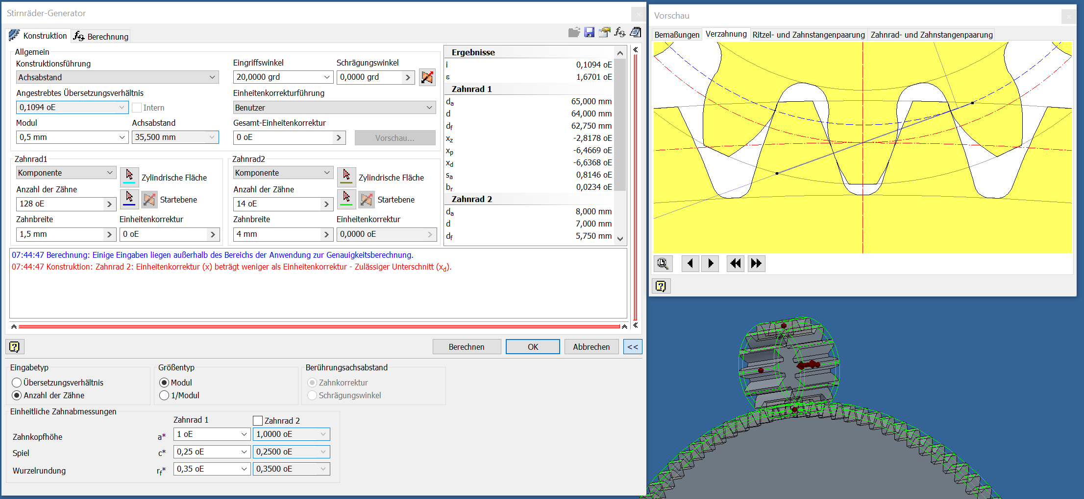

Hallo Zusammen,
1: Wieso bekomme ich eine Fehlermeldung bei folgender Berechnung (siehe Bild)?
2: Wie kann ich das verhindern, wenn folgende Werte fest vorgegeben sind:
Vorgabe Achsabstand: 35,50 mm
Vorgabe Anzahl der Zähne Zahnrad1: 128
Vorgabe Anzahl der Zähne Zahnrad2: 14
Vorgabe Einheitenkorrektor = x = 0
Oder ist das technisch falsch?
3: Wenn ich mir die Vorschau der „Zähne“ ansehe, dann habe ich keinerlei Spiel zwischen den Zähnen, wieso? Ich wollte das "Spiel" am CAD simulieren.
4: Ich dachte immer die Form der beiden Zahnradzähne müssten gleich sein (ich benutze doch denselben Modulfräser in der Fertigung)?
5: Ich möchte eigentlich eine Zahnkopfhöhe von 1,2, jedoch soll sich der Durchmesser 65mm und 8mm sich nicht verändern, d.h. der Zahngrund soll sich nach innen verschieben. Ist das möglich?
6: Evtl. werden die Zahnräder „erodiert“, d.h. ich muss den Zahn so gut wie möglich nachbilden. Dafür möchte ich die Zahnform exportieren. Inventor hat ja diese Möglichkeit. Ist das der richtige Weg?
Ich weiß es sind sehr viele Fragen, aber ich habe bisher noch nie Zahnräder konstruiert und bedanke mich schon jetzt im Voraus für die Hilfe.

Modul 0,5 ist noch vorgegeben

Original erstellt von kleiner:
auf jeden Fall gleich mal die Paarung, zumindest ein Zahnrad muss eine ungerade Zähnezahl haben.
Das Spiel wird in der Vorschau IMHO nicht angezeigt, - aber ich hab den auch das letzte mal vor Jahrzehnten  verwendet.
Nicht zwingend. Das ist nur der Tatsache geschuldet, dass ein Zahnrad mit ungerader Zähnezahl vermeidet, dass regelmäßig die gleichen Zähne zum Eingriff kommen.
Für die Erzeugung der Verzahnungskonturen gibt es bessere Software als die gängigen CAD-Systeme.

Moin!
Weiß ich nicht, was Du da unsichtbar eigegeben hast. Ich benutze das Modul nie. Zahnräder konstruiere ich selber.
Die vorgegebenen Werte stellen eine Standard-Null-Verzahung dar. Das Spiel ist dann auch Null. Ebenso der Zahnkopfhöhenfaktor.
Bei Evolventenverzahnung, welche hier vorliegt, lässt sich, ohne dass es Eingriffsfehler gibt, ein Flankenspiel durch Vergrößerung des Achsabstandes einstellen. Dabei verringert man aber die Überdeckung. Es gibt auch andere Methoden, z. B. Veränderung des Zahn-Lücken-Verhältnisses, ich glaube aber nicht, dasss Inventor das kann.
Die Form der Zahnradflanke ist in höchstem Maße vom Durchmesser abhängig! Wer immer denselben Modulfräser in der Fertigung benutzt, macht einen schweren Fehler.
Eine andere Zahnkopfhöhe bewirkt zwingend einen anderen Kopfkreisdurchmesser.
Ein größeres Kopfspiel wird vielmehr am Fußkreis des Gegenrades eingestellt.
Welche geometrische Qualität die von Inventor exportierte Zahnform hat, weiß ich nicht.

Das mit den Fräsern nicht zwingend. Hat man den 8er oder 16er Scheibenfräsersatz, dann muß man auf die Zähnezahl achten. Hat man dagegen eine Wälzfräse (und das nötige Kleingeld für den Fräser), so kann der alle Zähnezahlen und Profilverschiebungen eines Moduls.

Zahn-WH.zip
Hallo Zusammen,
WH: Möglicherweise, weil man bei kleineren Zähnezahlen als 17 mit Profilverschiebung arbeiten soll. Im Inventor heißt Profilverschiebung allerdings seit Jahrzehnten Einheitenkorrektur.
WH: x=0 siehe oben. Für Zahnrad 1 x=-0,21 witd geschluckt und ergibt dann x=0,21 am Ritzel
WH: Sieht mit x-Werten besser aus
WH: Das kommt durch den Abwälzvorgang. Je mehr Zähne, umso gerader wird die Zahnflanke
WH: Ungewöhnlich. Zahnkopf normal 1 x Modul, Zahnfuß 1,2 x Modul
WH: Sollte ausreichen, wenn keine Ultrapräzision gefordert ist.
Noch was: Sehr oft steigt die Berechnung aus. Grund ist die Vorgabeleistung von 1 kW. Das bringt einen kleinen Modul natürlich zum Knirschen. Im Beispiel kommt man dann mit etwa 0,01 kW durch. Die Grenze liegt hier unter 0,1 kW.

Hallo WH,
danke für die ausführliche Erklärung.
Wie kommt man auf den x-Wert von -0,21? Durch ausprobieren oder kann man das berechnen?

Der wird für das Ritzel angezeigt. Muß größer als xp sein, nach Fehlermeldung

Hallo WH,
Ok soweit verstanden, Danke
Ich habe noch weiter mit den Stirnradgenerator folgendes ausprobiert:
Achsabstand: 35,750 mm
Anzahl der Zähne Zahnrad2: 15
Nun erhalte ich keine Fehlermeldung mehr?
Wieso?

Ach, was die da genau zammrechnen, weiß ich auch nicht. Und wahrscheinlich bin ich nicht der Einzige.
Profilverschiebung bei kleinen Zähnezahlen macht man vorrangig, um die Belastbarkeit des Ritzels zu erhöhen. Ohne Profilverschiebung wird der Zahnfuß halt schwächer. Zweiter Effekt ist ein besserer Zahneingriff zwischen den Rädern.
Wenn nun der Achsabstand vergrößert wird, hat man mehr Spiel in der Verzahnung. Kein Ärger mehr beim Eingriffsverhalten, aber der schwache Zahnfuß beim Ritzel bleibt.
