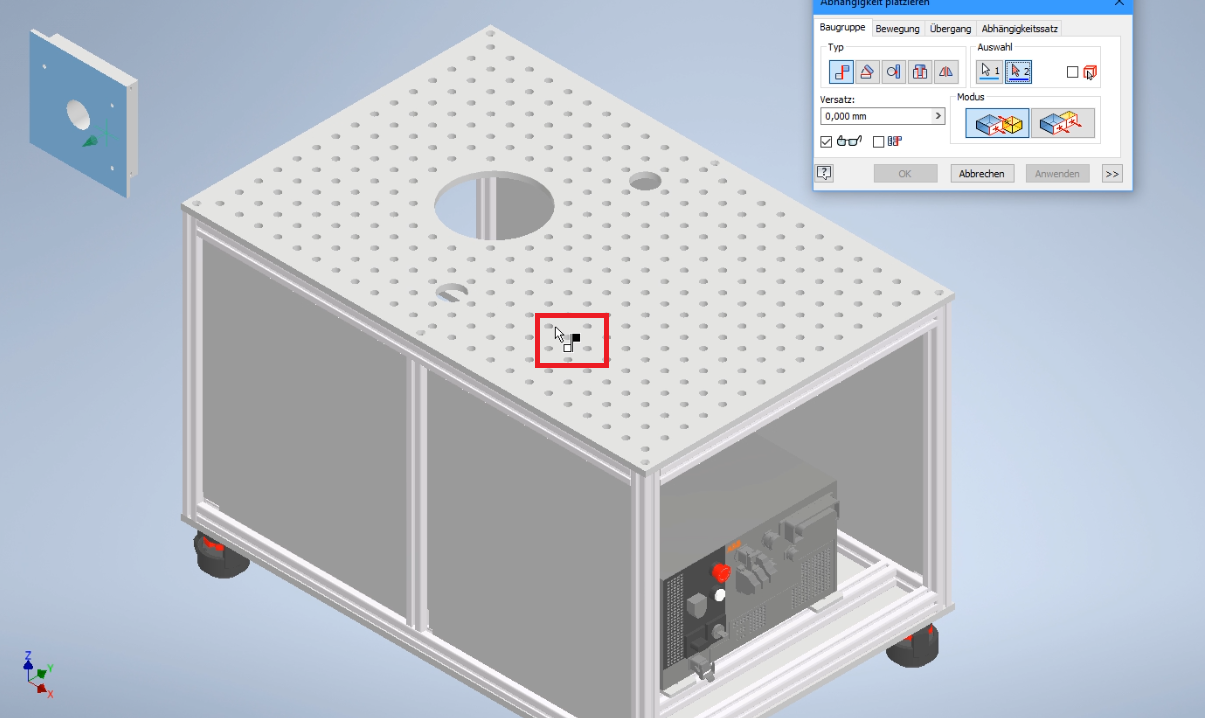

Edit: Kann es sein dass ich für den Tisch aber nun keine Abhänigkeiten mehr machen kann? Denn ich möchte ein anderes erstelltes Bauteil auf den Tisch plazieren. Wenn ich eine Abhänigkeit machen möchte kann ich den Tisch nicht mehr auswählen. Neben der Maus steht so ein komisches Zeichen, was ich vorher  nicht gesehen habe.

Kann mich dunkel erinnern, dass konvertierte SAT-Daten Probleme mit Abhängigkeiten und der Meßfunktion haben.
Schreib mal den kompletten Import wieder als STEP raus, und lade dann das STEP rein.
Ich hab's nur an einer Stelle probiert, konnte aber da wieder einen Winkel messen.
