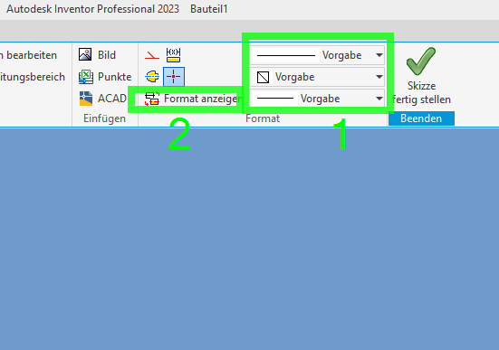

Wieso benutzt Ihr Makros?
Anbei ein Screenshot von meiner "Multifunktionsleiste" bei Bearbeitung einer Bauteilskizze.
Da sind 3 Dropdown-Kästchen (1) mit denen ich Linientyp, Farbe und Strichstärke wählen kann.
Und da ist der Befehl "Format anzeigen" (2) mit dem man umschalten kan auf die Farbkombination, die durch das Farbschema vorgegeben ist. Somit kann man immer noch anhand der Farben prüfen, ob der Inventor die Skizzenelemente für vollständig bestimmt hält.
Das sieht bei mir übrigens in der Baugruppenskizze und in der Zeichnungsskizze anders aus. Da sind diese Befehle auch vorhanden, aber sie verstecken sich hinter einem Dropdown-Pfeil (schwarzes Dreiceck) neben dem Wort "Format".
Wahrscheinlich war das in meiner Baugruppenskizze auch so, aber ich habe wohl irgendwann diese Befehle aus der "erweiterten Schaltflächenleiste (das Dropdown-Versteck) in die "Hauptgruppe" verschoben.

Makro = 1 Mausklick
deine Methode =
1 Mausklick Pulldown Linientyp öffnen, Scrollen zum passenden Eintrag, 1 Mausklick als Auswahl
1 Mausklick Pulldown Linienfarbe öffnen, Scrollen zum passenden Eintrag, 1 Mausklick als Auswahl
1 Mausklick Pulldown Linienstärke öffnen, Scrollen zum passenden Eintrag, 1 Mausklick als Auswahl
Autodesk würde jetzt rechnen, dass du mit Makro 800% effektiver bist.
Ralf

Irgendwie muss ich dem Makro ja auch mitteilen, welchen Linientyp, welche Farbe und welche Strichstärke ich möchte.
Als Vorteil würde ich allerdings sehen, dass man mit einem entsprechenden Makro prinzipiell jede RGB-Farbe auswählen kann, während Autodesk nur 8 Farben zur Auswahl bietet, von denen einige noch nichtmal brauchbar sind, weil sie das "Highlighten" ausgewählter Elemente unsichtbar machen.

Moin
Es ging bei der Frage um fest definierte Werte für die drei Optionen. Nur dadurch ergibt sich der Vorteil ggü. der manuellen Methode.
