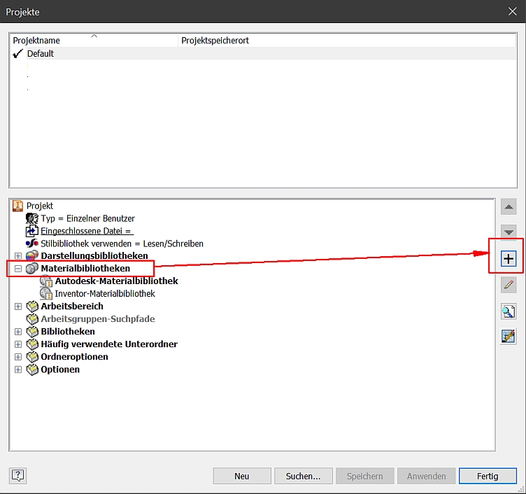

Guten Abend.
ich habe eine eigene Materialbibliothek und dann diese auch unten im Materialien-Browser-Fenster einladen und dann in Der Sitzung anwenden.
Nach dem Programmstart sind nur noch die Favoriten, die Autodesk und die Inventor-Bibliothek verfügbar.
Was muss ich machen, da mit ich meine Bibliotheksdatei nicht immer wieder aufrufen muss?
Die Bibliotheksdatei ist auf einem anderen Datenträger gespeichert.

erstellt am: 29. Okt. 2021 09:21    Editieren oder löschen Sie diesen Beitrag!  <-- editieren / zitieren -->   Antwort mit Zitat in Fett Antwort mit kursivem Zitat    Unities abgeben: 1 Unity (wenig hilfreich, aber dennoch)2 Unities3 Unities4 Unities5 Unities6 Unities7 Unities8 Unities9 Unities10 Unities Nur für faltac 10 Unities + Antwort hilfreich
Moin
In den Optionen deiner aktiven Projektdatei gibt es einen Punkt Materialbibliotheken. Dort kannst du weitere hinzufügen, die dann immer bei Verwendung dieser Projektdatei verwendet werden.
Ralf

erstellt am: 01. Nov. 2021 08:14    Editieren oder löschen Sie diesen Beitrag!  <-- editieren / zitieren -->   Antwort mit Zitat in Fett Antwort mit kursivem Zitat    Unities abgeben: 1 Unity (wenig hilfreich, aber dennoch)2 Unities3 Unities4 Unities5 Unities6 Unities7 Unities8 Unities9 Unities10 Unities
Guten Morgen,
heute konnte ich wieder an den Computer und habe mir dass mal angeschaut.
@ rkauskh:
vielen Dank ich hatte das auch in der Vergangenheit schon einmal irgendwie anders gelöst.
Aber diese Informationen in der Projektdatei zu speichern, ist ja super. So hat man für jeden wiederholten Kunden sofort die gewünschten Werkstoffe.
Kann sein dass mir das auch damals nicht so präsent war, weil damals für keine Externe Firma konstruiert wurde.
