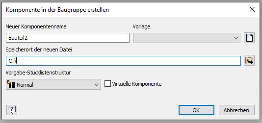

Hallo einen schönen guten Morgen
Habe eine Frage beim Menüfeld "Komponenten in Baugruppe erstellen" ist beim IV 2022 die Vorlage leer hingegen bei den vorhergehenden Versionen war es immer die "Norm.ipt".
Im Vorlagen-Ordner ist sie in beiden Versionen enthalten.
Gibt es eine Möglichkeit dies einzusellen?
Danke im Voraus

zuerst mal würde ich die Pfade zu den Vorlagen in den Anwendungsoptionen bzw. in der Projektdatei überprüfen.

Soweit ich das hier gelesen (teilweise) und verstanden habe, heißen die Vorlagen ab IV2021 "Standard" statt "Norm".
2022 - short neue Zeichnung öffnen
Inventor 2021 Standard Vorlage: Zeichnung » standard.idw & norm.idw
Vielleicht hat das mit Deinem Problem zu tun.

Morgen
Danke für eure Antworten die Lösung war das Umbenennen in "Standard"
Einen schönen Tag
