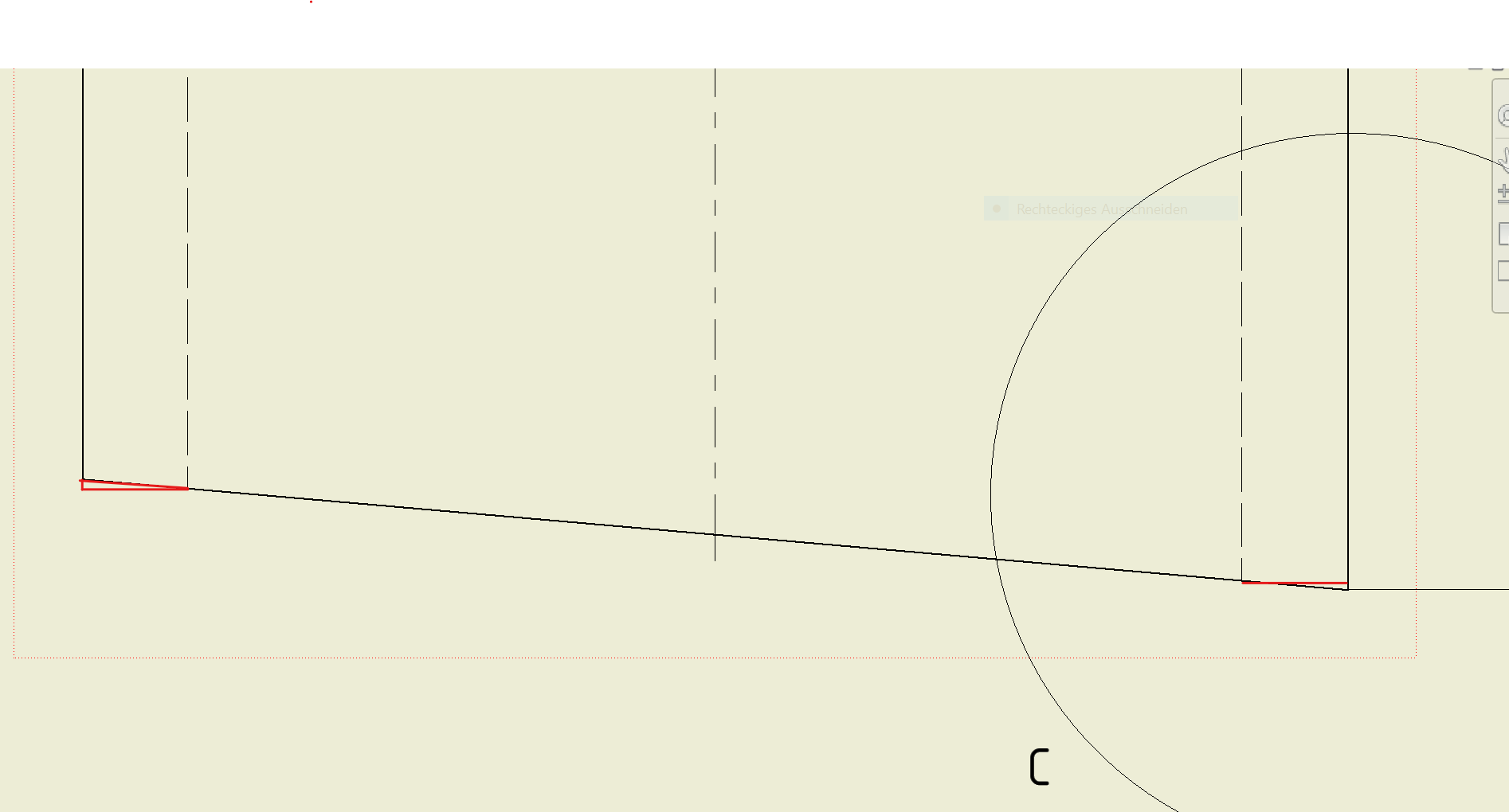

Guten Tag zusammen  ,
es gibt folgendes Problem, ich befinde mich in der Ausbildung zum Technischen Produktdesigner und wir haben erst vor kurzem mit 3D angefangen, weswegen wir alle teilweise etwas Ratlos sind. Ich arbeite mit vielen zylindrischen Formen (Behälter). Auf der Arbeit benutze ich SolidWorks 2020 und in der Schule Inventor 2019. Also zu dem Problem, ich habe einen Zylinder der einen Schrägen schnitt von 5° bekommen soll, theoretisch kein Problem entweder mit einer Ebene schneiden oder mit einer Skizze und rotierender Schnitt/Extrusion. Mein Ziel ist es aber das, die Wandstärken, also da wo der nächste Zylinder draufkommen würde nicht 5° schräg sind, sondern Waagerecht. Da ich nicht weiß wie ich es besser erklären kann habe ich ein Bild beigefügt was es hoffentlich deutlicher macht https://ww3.cad.de/foren/ubb/icons/icon14.gif .

Nochmal ein Foto so wie ich es haben möchte. Hoffe es hilft.

Hey, ist das ist in beiden Systemen gleich, bei SWX ist es ein Kreis austragen mit Wandung. Dann noch eine geschlossene Schnittkontur zeichnen und weghacken. Damit kannst du auch ein  im Rohr weg machen  Stell doch mal dein Rohr rein und wir arbeiten es kurz um. herzlich Sascha

Nach dem Schnitt, eine Skizze, mit Rotationsachse senkrecht zur Schnittebene (bei mir 15°) und Rotation ... so?

Danke für die Antwort    das könnte mir schon weiterhelfen nur das ich den Schnitt an den Wandstärken gerne waagerecht hätte. So wie in dem Bild. Ist das überhaupt möglich ?

Zylinder in Blech umwandeln und Auftrennen
ein Dreieck von der Seite mit "beidseitig alle" Ausklinken, Option lotrecht ausklinken aktivieren.
Wenns nicht offen sein soll, schräg mit 15° Fläche trennen, Rechteck an Kante skizzieren und mit Sweepen, Option Ausrichtung festgelegt, entlang der Trennkante unteren Teil wegschneiden.

die 2.Variante ist ohne Blechbefehle ...
Aber so eine Aufgabe riecht halt nach Blechzuschnitt.

Also das Ganze geht auch einfacher.
Extrudiere den gewünschten Durchmesser nicht als Volumen sondern als Fläche.
Schneide deine 5°-Schräge weg.
Danach brauchst du die Fläche nur noch aufdicken.
Die Fläche erreichst du auch, wenn du die inneren Flächen vom vohandenen Volumenkörper löschst.
Das Aufdicken der übrig gebliebenen Fläche geschieht automatisch überall rechtwinklig.Dann hast du wieder ein Volumenmodell.
Das kann dann z.B. als 3D-Druck direkt so auch hergestellt werden.
Wenn das aus Blech gefertigt werden soll, muss das natürlich noch entsprechend umgewandelt und aufgetrennt werden.

Hab es gerade mal versucht und es hat geklappt, besten Dank dafür. Mal wieder versucht man Stundenlang es mit dem eigenen Wissen zu schaffen und glaubt es sei unmöglich. Aber jetzt wurde mir gezeigt das es doch gar nicht so schwer ist. Nochmals vielen dank ich werde es morgen auf der Arbeit mal umsetzen. Noch einen angenehmen Sontag.
