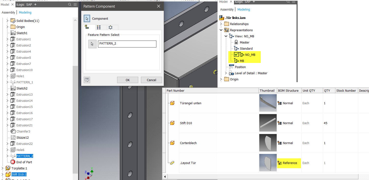

Hallo mal wieder,
ich habe in der .Layout Tür.ipt das Cortenblech extrudiert, ihm eine(!) Bohrung verpasst, und diese Bohrung, basierend auf Skizze12, angeordnet. Nun möchte ich in der .Tür links.iam den Stift D10 mit dem Befehl "Muster" gemäß den Löchern des Cortenbleches verteilen. Funktioniert aber nicht ?!?
Erstelle ich das Cortenblech hingegen mit "neu" und leite dann Skizze12 aus der .Layout Tür.ipt ab, Rest wie oben beschrieben, funktioniert das Verteilen des Stiftes im Cortenblech ...
Warum ist das so?
Wie immer, vieeeelen Dank im Voraus

beim Ableiten geht die Featureinformation "Anordnung" verloren, dort sind es nur mehr viele Löcher.

Ich würde in der Layout.ipt an der Extrusion:22 (dem zukünftigen Cortenblech) überhaupt keine Bohrung einbringen, sondern nur einen Skizzen- oder Arbeitspunkt an der Stelle, wo die erste Bohrung liegen soll. Diesen beim Ableiten dann mitnehmen. Dann in dem abgeleiteten Cortenblech.ipt die Bohrung incl. Reihenanordnung erstellen. Dann sollte auch das Platzieren der Stifte an dieser Anordnung funktionieren.
BTW: Die vielen unbemaßten Punkte in der Skzze2 tun richtig weh. Ich würde auch hier schon nur einen Punkt setzen und dann später die davon abhängigen Features Anordnen. (alles ungetestet)

Ich nimm für diese Zwecke das Multibody-Part als Referenzobjekt in die Baugruppe, dann funktioniert die Musteranordnung auch über das Multibody-Part. Dafür einfach in der Baugruppe im Modelbrowser von Baugruppe auf Modellieren wechseln und im Multibody-Part die entsprechende Anordnung auswählen.

Ich habe dier die Baugruppe inklusive der vernünftigen Verwendung der Ansichten mal zusammengestellt.
Einfach die IAM in den Ordner der alten schieben und öffnen

Da die Stifte an der Türplatte befestigt werden, muss die Anordnung aber schon vor dem Erstellen des Cortenbleches feststehen.
Damit hatte ich aber auch keine Probleme, neue .ipt, dann "Verwalten/Ableiten", das ging ja dann auch mit dem Stifte anordnen. Probleme gab es beim "Verwalten/Komponenten erstellen" aus der .Layout Tür.ipt
Nach dem Einfügen der .Layout Tür.ipt als Referenz in die .Tür links.iam klappt die Musteranordnung, aber das komplett ungebohrte Cortenblech dann in der .iam anhand einer Skizze aus der .Layout Tür.ipt zu bohren bzw. die Bohrung skizzenbasiert anzuordnen, scheint aber trotzdem nicht zu klappen?
Also Musteranordnung ja, Skizzenbasiert nein?

Du kannst auch die Parameter der anordnung via AK in das neue BAuteil "beamen" und dort die Anordnung der Stifte parametrisch erstellen.
Oder eine Skizze aus der Du die Parameter übernehmen kannst....

Für eine skizzenbasierte Anordnung reicht es, die Skizze per AK zu übernehmen.
Ich leite schon lange keine Einzelteile mehr aus Multibody-Parts ab. Ich mach nur noch ein Skizzen-Skelett, aus dem sich jedes Einzeteil das holt, was es jeweils benötigt. In der frühen Entwicklungsphase mache ich für manche Baugruppen Multibody-Platzhalter, aber wenn ich später Einzelteile benötige (was oft gar nicht nötig ist), leite ich die nicht mehr davon ab, sondern erzeuge davon eigenständige Kopien, in denen ich dann alles bis auf das jeweilige Einzelteil lösche.
Es macht die ganze Sache sehr viel einfacher, wenn die Einzeiteile direkt am Skizzen-Skelett hängen.
