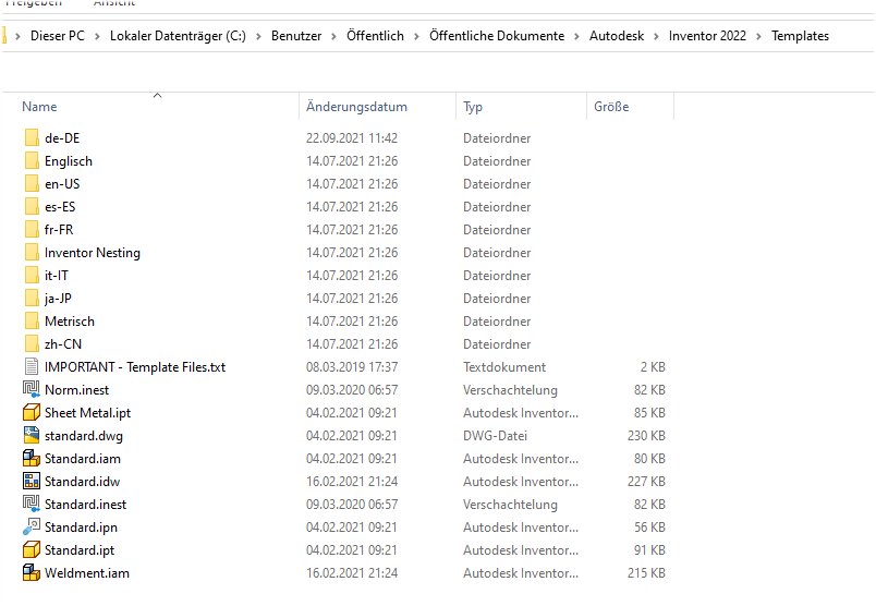

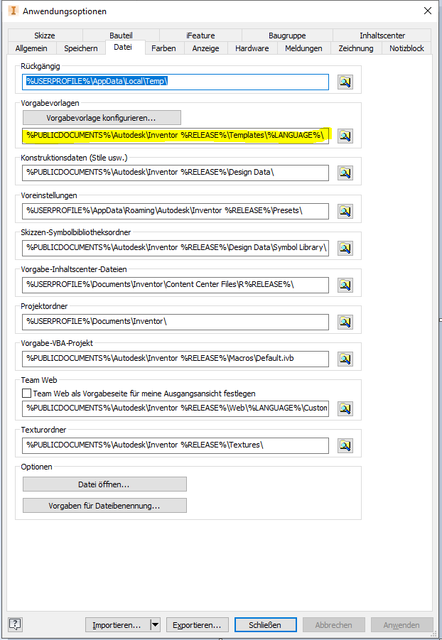

Ich bin da auch grad' beim Komponenten erstellen gestolpert. Die Vorgabe-IAM trägt man ja nochmal von Hand ein, aber bei den Einzel-IPTs wird's nervig.
Wie wird's besser?
Im Ordner lt. Screenshots müssen die als Vorgaben benutzten Dateien explizit genannt sein. Wenn nicht, dann wird permanent gefragt.
