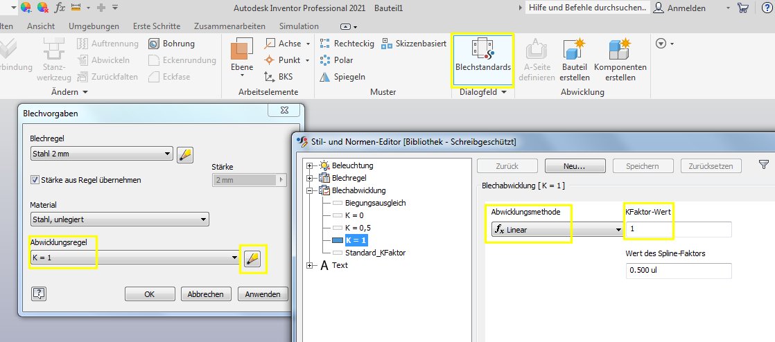

Hallo zusammen, ich habe eine Frage zum Thema Abwicklungen/Blechteil in Inventor.
Ich benutze diese Funktion zum ersten Mal.
Ich habe ein Rohr mit einer komplizierten Durchdringung bzw. Anschluss an einem Ende.
Das Rohr ist 60.2x 3 mm.
Wie bin ich vorgegangen:
Ich habe ein Flächenmodel mit den Außendurchmessern der durchdringenden Geometrien und des Endes erstellt, dann habe ich über „Trennen“ und „Fläche löschen“ die Teile entfernt die ich nicht benötige. Dann habe ich über „Verdickung“ die entsprechende Wanddicke des Rohrs erzeugt.
Anschließend habe ich das Rohr längs getrennt und in Blech konvertiert.
Wenn ich richtig liege sollte doch die Länge der Abwicklung dem Umfang meines Rohrs entsprechen?Das tut es aber nicht.
Rechnerischer Umfang:  189,1238777 mm
Länge der Abwicklung bei 3 mm Wanddicke: 178,646        mm
Wenn ich die Wanddicke reduziere:
Länge der Abwicklung bei 1 mm Wanddicke: 185,674  mm
Länge der Abwicklung bei 0.05 mm Wanddicke: 189,012 mm
Je dünner ich also das Rohr mache, desto näher komme ich an den Umfang des Rohres heran.
Kann mir jemand sagen woran das liegen kann?
Eine exakte Abwicklung wäre mir wichtig, das die Abwicklung als Anreißschablone für das Rohr dienen soll.

Die Länge ergibt sich aus der „Neutralen Faser“.
Wurde das beachtet?

Danke für den Hinweis.
Das passt !
Hätte ich auch drauf kommen können.
Vielen Dank.

... Wenn ich richtig liege sollte doch die Länge der Abwicklung dem Umfang meines Rohrs entsprechen? ...
Eine Abwicklung basiert auf einem Abwicklungsstil zur Berücksichtung der Biegekorrektur. Ein Abwicklungsstil kann ein Gleichungssystem, eine Biegetabelle oder schlicht einen K-Faktor (nach ANSI) beinhalten. Im Standardabwicklungsstil wird die Biegekorrektur über einen K-Faktor von 0,44 festgelegt, was bedeutet, dass die neutrale Faser bei 44% der Blechdicke liegt, betrachtet von der Innenseite der Biegung. Das Material wir somit etwas mehr gedehnt als gestaucht.
https://de.wikipedia.org/wiki/Biegeverk%C3%BCrzung
Wenn die Abwicklungslänge dem Außenumfang des Rohres entsprechen soll, muss der K-Faktor folglich auf 1 gesetzt werden. Dann spielt auch die Wandstärke keine Rolle. So kann z.B: die Abwicklung im Maßstab 1:1 ausgedruckt werden und der Ausdruck als Schablone zum Anreißen verwendet werden.
