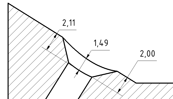

Guten Tag,
ich verzweifle an der Bemaßung einer Fase an einer Bohrung.
Wie kann ich denn auf der Zeichnung eine Fase korrekt bemaßen? Ich möchte die Fase gerne so bemaßen wie ich es mit rot gekennzeichnet habe. Nur leider funktioniert das nicht. Es wird immer nur so bemaßt wie ich es mit grün gekennzeichnet habe.

Bevor du die Bemaßung auf das Blatt setzt:
Rechtsklick, Bemaßungstyp, ausgerichtet

Wenn ich das so anwende, packt er das Maß trotzdem schräg. Ich muss doch zur Bemaßung die Schräge Kante anwählen oder?

Hallo Kimio,
erst die Schräge dann die Kante, dann Rechtsklick, Bemaßungstyp, ausgerichtet.

klicke einfach die äussere Kante an und sehr wichtig du darfst keinen Punkt erwischen. Nun wählst den Endpunkt aus und das Maß wird so sein, wie du es willst. herzlich Sascha

Wenn ich erst die rote Kante und dann die grüne anwähle oder andersherum setzt er einen Winkel und  bei Bemaßungstyp steht dann: winklig, Winkel verkürzt, Bogenlänge verkürzt.

Hmm. Die Kante zwischen Senkung und Bohrung (im Schnitt) ist keine Gerade.
Das könnte ein Indiz dafür sein, dass die Bohrung nicht exakt in der Schnittebene liegt.

Original erstellt von W. Holzwarth:
Da ist ja auch keine Senkung, sondern eine Fase!
ipt und idw zu haben, wäre hilfreich.

Wenn ich erst die rote Kante und dann die grüne anwähle oder andersherum setzt er einen Winkel...
Ja, natürlich, und das ist ja auch immer so, wenn man zwei Kanten wählt, die nicht parallel sind.
Wenn es so ist, wie ich vermute (wir tappen ohne die richtigen Dateien ja leider nur im Dunkeln), musst Du hier erst die äußere Kante (grün) wählen, und dann den inneren ECKPUNKT.

Ich hab's mal nachgestellt.
- Fase ergibt 3D-Übergangskante
- Senkbohrung ergibt 2D-Übergangskante
In der Praxis wird man in der Regel den zweiten Fall haben.
Eben. Aber es ist hier nun mal, warum und wozu auch immer, mit Fase modelliert. Und dann kann man die Tiefe (an der einen Stelle) nur mit dem Endpunkt bemaßen.
Wenn die Mittellinie ausgeblendet ist (oder bevor man sie setzt), kann man auch zum Mittelpunkt des Bogens bemaßen.
Oder von Bogenmittelpunkt zu Bogenmittelpunkt.

Wenn ich erst die grüne Kante und dann den inneren Eckpunkt wähle, wird das Maß genau so angetragen wie es sein soll. Nur leider stimmen die Werte nicht. Wäre es in Ordnung, wenn man die Werte ausblendet und überschreibt oder liegt dann ein Fehler bei dem Modell vor?

…ich weiß ja nicht wie Du das zum Modellieren skizziert hast.
Bei mir wäre das was oben bei Dir als Zeichnung (idw) zu sehen ist auch mehr oder weniger die Skizze zum Modellieren.
Diese Skizze in der idw einblenden und bemaßen.
Da gibt‘s auch bei „Schnittlinien-Probleme“ keine Probleme.

Original erstellt von Kimio:
dann ist die Bohrung vielleicht nicht 90° zur Aussenkante oder in der Zeichnung ist der Schnitt nicht genau durch Achse der Bohrung. Lade doch mal das Teil hoch.
Ach und überschreibe nicht dem Maßtext.

schrage-Bemassung.mp4
Geht doch ganz einfach, oder habe ich da was falsch verstanden?
Und danach das (x45°) noch anhängen

Original erstellt von Roland Schröder:
…Aber es ist hier nun mal, warum und wozu auch immer, mit Fase modelliert…
…und mit Change ist Senkung gemeint/getan und Fase geschrieben…
Aber mit der Begrifflichkeit ist das hier ja gelegentlich „so eine Sache“…
Und die anderen Vorschläge zu Schnitt- und Bohrungslage wurden auch noch nicht beantwortet.
...stimmen die Werte nicht.
Die Werte, die in der Bemaßung erscheinen, stimmen immer! Maße überschreiben kann man machen, aber das ist keine gute Praxis.
Wenn die Werte in der Bemaßung nicht so sind, wie Du dachtest, hast Du etwas Anderes modelliert, als Du wolltest. Oder unbeabsichtigt räumlich bemaßt, auch das kommt vor.
Aber ohne ipt und idw bleibt das hier alles nur blindes Gestocher im Nebel.

Original erstellt von Meierjo:
...habe ich da was falsch verstanden?
Ja. Die innere Linie ist bei Kimio nicht gerade, sondern ein Bogen, weil da keine Senkung, sondern eine Fase ist.

Entschuldigt das ich mich erst verspätet melde. Zu dem Problem: Die Fase auf dem Kegel konnte ich bemaßen. Nachdem ich die Fase mit der ersten Option Fase-> Abstand modelliert habe. Vorher hatte ich das mit der zweiten Option Fase-> Abstand und Winkel versucht. Nun besteht das Objekt aber zusätzlich noch aus einer Kugel, in der eine Bohrung mit Fase modelliert wurde. Dort funktioniert auch die Variante nicht, die bei dem Kegel funktioniert hat. Auch, wenn ich nur eine Kugel mit einer Bohrung in der Mitte plus Fase modelliere, kann ich die Fase nicht richtig bemaßen, wenn ich einen mittleren Schnitt anlege.
... kann ich die Fase nicht richtig bemaßen ...
Was heißt denn schon "richtig bemaßt"?
An einer Kugel wird es nicht nur schwierig, fertigungsgerecht, funktionsgerecht oder prüfgerecht zu bemaßen, es ist ebenso schwierig, so was auf Maß zu fertigen, zum Funktionieren zu bringen oder zu prüfen.
Ist diese eine Fase überhaupt so bedeutend? Wenn sie das ist, muss sie sowieso noch ganz anders bemaßt werden.

Ich habe die Zeichnung noch einmal neu erstellt und jetzt wird es richtig angezeigt. Wieso das so ist, kann ich nicht sagen.
