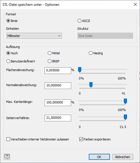

der *.stl export aus Inventor zeigt im 3D Druck unter simplify 3D eine intakte Aussenhülle, jedoch innen anstatt Vollmaterial nur eine Stützstruktur, wabenform. Einstellungen in den Optionen, Export *.stl, siehe Bild 1. Ergebnis in 3D Druckvorschau aus simplify 3D siehe Bild 2. Innen nur Wabenstruktur. Auch eine vorgängige Behandlung in Inventor als *.iam mit Bauteilvereifachung und wählen der Option "Hohlräume füllen" brachte leider keinen Erfolg. Kann mir jemand helfen?
Vielen Dank!
Michael

die Wabenstruktur macht nicht Inventor, der exportiert eine Hülle.
Das Innenleben entsteht im 3D-Druckprogramm, da sollte viel einstellbar sein.

Vielen Dank, das war ein guter Hinweis. Habe im 3D Druckprogramm etwas gefunden - Drucke gerade ein Probeexemplar. Bin mal gespannt....
