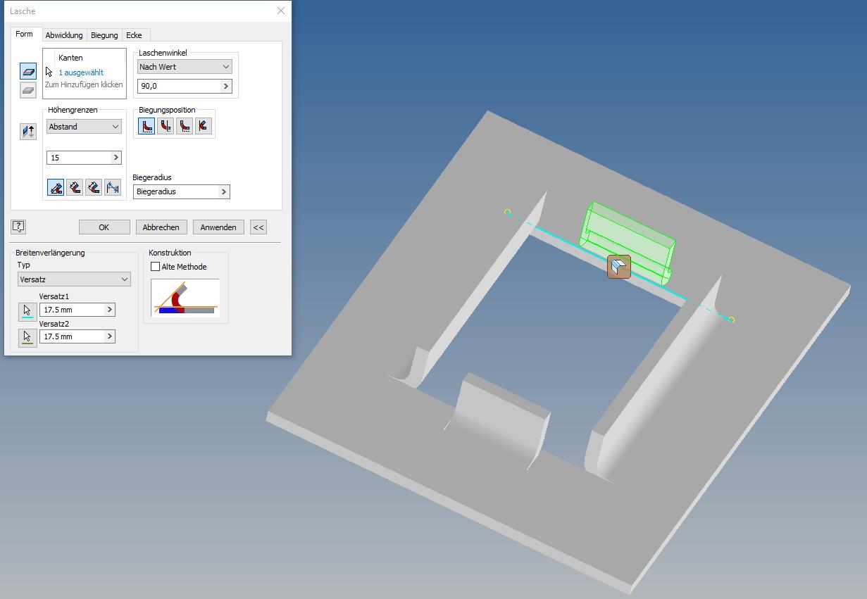

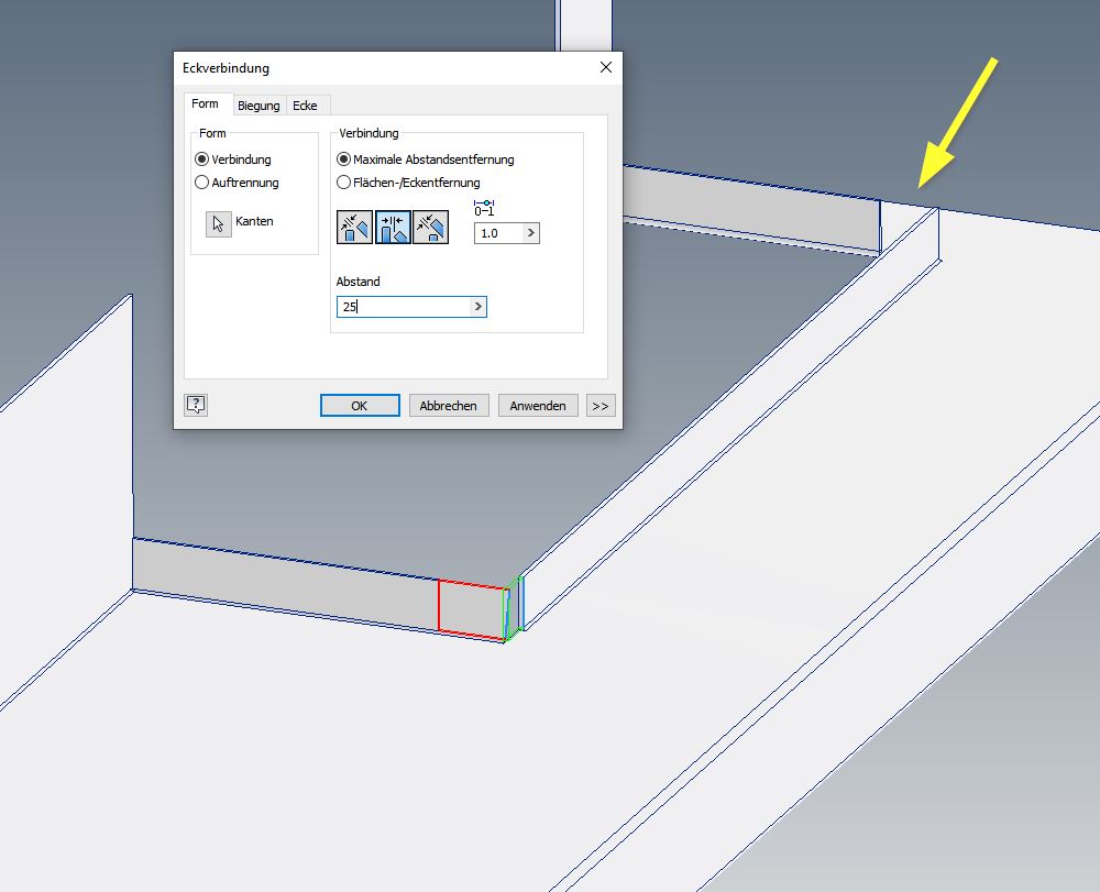

Hallo Forum
Wie kann ich INV bezwingen, dass er die Ecke beim zweite Detail ohne Fehlermeldung erstellt. Siehe Bilder.

willst du eine Innenecke mit Laschen versehen?

Ich will die Ecke gleich wie auf der oberen Seite (gelber Pfeil) haben, die kurze Seite verkürzt.

…häh     ?
Wenn ich Deine Ausführungen richtig deute führt Dein Wunsch zu einer Überlappung, wenn das Blech noch im abgewickelten Roh-Zustand ist, ohne schon gebogen/gekantet/gefaltet zu sein.
Und das ist (so oder so   ) nicht möglich und deshalb in IV unzulässig (!).

Hallo Manfred
Schau bitte auf die Abwicklung. Es besteht keine Überlappung. Die rechte Seite hat funktioniert, auf der linken Seite will ich auch das der untere Lappen durchgeht. Inv bringt aber die Fehlermeldung.

also in der Datei geht die Abwicklung und was ist dein Problem, denn beides ist schräg.

Das ist sein Problem:
Original erstellt von rain-inv:
...bei der linken Ecke die Klinkung andersrum zu bekommen.

sorry ist mir zu Hoch. einfach die Kantenauswahl anders herum machen. Aber sein Bild passt nicht zum hochgeladen Modell.
aber ich habe nun mal die linke Ecke anders herum gemacht.

nö wieso? ich habe keine Fehlermeldung und ich habe auch sein Modell neu aufgebaut. Welches SP von 2020 ist denn installiert.
einzig ich habe den dritten Bedingungen wie er auch im Modell und nicht die 2. wie im allerersten Bild.
