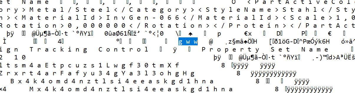

Hallo Sven
Hab es grad mal ausprobiert.
Wenn man mit dem Editor eine ipt öffnet, kann man nach dem Benutzer suchen.
Beim Suchen muss man aber immer ein Leerzeichen zwischen die Buchstaben setzen.
Das Benutzerkonto von meinem Kollegen lautet "VKA" und meines "GWW".
Wenn ich nun ein Bauteil von ihm einfach bei mir abspeichere, dann wird sein Kürzel mit meinem überschrieben.(siehe Bilder)
Das würde also nur funktionieren, wenn das Bauteil nur kopiert, aber nicht mehr auf dem neuen Rechner geöffnet und gespeichert wurde.
Eine unsichere Sache.

Dank Corona habe ich mal etwas länger gesucht und etwas gefunden:
Inventor prägt jedem Bauteil mehrere Zeitstempel auf.
Wenn man nach "S e g m e n t" im Windows-Editor sucht, steht kurz dahinter ein Zeitstempel, der den Erstellzeitpunkt dauerhaft festhält.
Wie ich im Anhang beschrieben habe, ist es bei einem sekundengleichen Zeitstempel sehr wahrscheinlich, dass die Datei kopiert wurde.
Ich stelle dies hier offen rein, da eine Änderung des Zeitstempels die Datei unbrauchbar macht. Inventor beendet den Ladevorgang mit einer Fehlermeldung.
Hab das auch mit einem HEX-Editor probiert.
Auch hier weigert sich Inventor, diese Datei zu laden.

Hallo Roger,
vielen, vielen Dank für deine Bemühungen.
Genau nach so etwas habe ich gesucht, ich denke so kann ich fast 100% sicher stellen, dass wirklich alle Studenten aktiv arbeiten.

200410-ScissorsSample-IV2020.zip
Original erstellt von rode.damode:
... Allerdings kann diee Vorgehensweise an der Position des Zeitstempels innerhalb der Datei erkannt werden.
Ein Kopierer fällt da auf. ...
Das kann ich nicht nachvollziehen. Vielleicht sprechen wir ja auch von unterschiedlichen Wegen. Ich habe mal als Beispiel eines der ersten Inventor Samples angehängt. Origimal stammt aus IV2 (Modell) und IV8 (Zeichnung), zuletzt gespeichert mit IV2011 und meine Kopie habe ich mit IV2020 gemacht.
Woran erkennt man nun, dass es eine Kopie ist?
Ich habe die Inhalte bewußt identisch zum Original gelassen, die würde ein potentieller "Betrüger" sicherlich etwas verändern.
