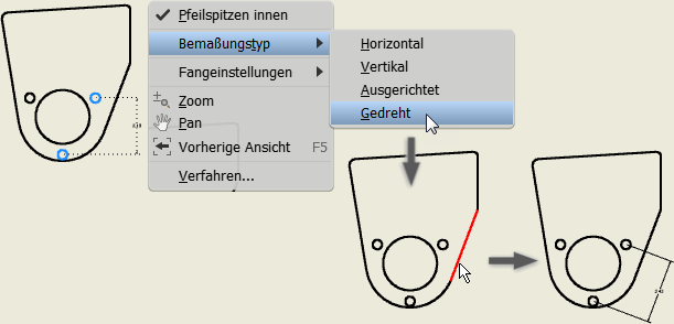

omg dass ich das noch erleben darf
ganz ohne rumgetrixe einfach so parallel zuner kante bemaßen.
