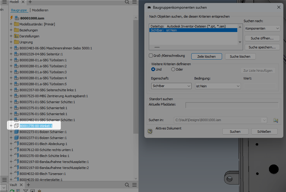

Hallo nochmal!
Ich habe wieder ein ähnliches Problem und muss die Teile finden, die ich ausgeblendet habe. Und ich möchte noch nicht alle Teile wieder einblenden, sondern nur bestimmte. Scheinbar hätte ich mir aufschreiben sollen, welche Teile ich ausgeblendet habe, um sie im Strukturbaum wieder zu finden - oder gibt es doch auch im Inventor (wie in NX oder SolidWorks) einen Befehl, die ausgeblendeten Teile anzuzeigen?
Meine aktuelle Baugruppe hat hunderte von Teilen. Ich kann nicht den gesamten Strukturbaum durchsuchen, um die ausgeblendeten Teile wieder zu finden.
Es gibt bei der Suche die Möglichkeit, "Sichtbarkeit = aus" als Bedingung anzugeben, aber das scheint nicht zu funktionieren, denn, auch wenn ich Teile ausgeblendet habe, kommt dabei kein Ergebnis heraus.

Komisch, wenn ich's hier probiere mit der Suche nach "Sichtbarkeit: ist Nein" dann klappt das einwandfrei.
Vielleicht fehlt Dir da nur der nächste Schritt:
Durch die Suche werden die gefundenen Komponenten markiert, und dann musst Du per RMB diese sichtbar schalten.

Dan hast du irgendwas in der Suche nicht richtig eingestellt, denn es funktioniert auch für Bauteile in Unterbaugruppen.

Ja, kann auch sein. Kannst Du vielleicht einen Screenshot von Deiner Suchmaske online stellen?

Suchmaske schaut exakt so aus wie bei Dir lt. obigem screenshot.
Wenn Du so vorgehst wie beschrieben, wird das ausgeblendete Bauteil durch die Suche markiert, oder nicht?

Weiß ich nicht, bei meinem kurzen Test hab ich eine UnterBG aufgeklappt um eine verschachtelte Komponente auszublenden, die wurde bei der Suche dann brav gefunden und markiert.
Dann RMB irgendwo ins Grafikfenster, "Sichtbar" und fertig.

Automatisch aufklappen tuts nich, aber wennste nach der suche den befehl 'im browser suchen' nimmst.

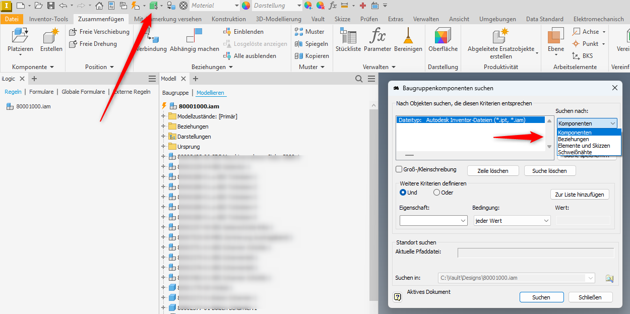

Also: Ich habe eine größere Baugruppe inklusive Unterbaugruppen. Beim Konstruieren blende ich schon mal einzelne Teile aus oder schalte sie über ALT+T transparent, ohne darauf zu achten, in welchen (Unter-)Baugruppe die Zeile verbaut sind.
Im Modellbrowser gibt es, wie im Screenshot dargestellt, die Such-Funktion. Allerdings werde da nur Teile in der obersten Ebene angezeigt. Ist ein Teil in einer Unterbaugruppe ausgeblendet oder transparent, liefert die Suche kein Ergebnis...

schalte den Filter von Komponente auf Bauteil um ..

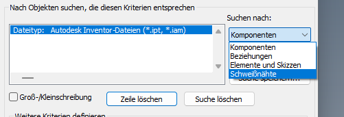

Joar, würde ich tun, aber da steht nur "Komponente", "Beziehung", "Elemente und Skizzen" und "Schweißnähte" zur Auswahl. Oder muss ich die Filter vorher irgendwo festlegen?
nightsta1k3r
retired ...
Beiträge: 11649
Registriert: 25.02.2004
erstellt am: 06. Jan. 2026 11:22    Editieren oder löschen Sie diesen Beitrag!  <-- editieren / zitieren -->   Antwort mit Zitat in Fett Antwort mit kursivem Zitat    Unities abgeben: 1 Unity (wenig hilfreich, aber dennoch)2 Unities3 Unities4 Unities5 Unities6 Unities7 Unities8 Unities9 Unities10 Unities Nur für debUGneed 10 Unities + Antwort hilfreich
in der Schnellstartleiste ...
Schnellzugriff-Werkzeugkasten ist das aktuelle Vokabel

erstellt am: 06. Jan. 2026 11:39    Editieren oder löschen Sie diesen Beitrag!  <-- editieren / zitieren -->   Antwort mit Zitat in Fett Antwort mit kursivem Zitat    Unities abgeben: 1 Unity (wenig hilfreich, aber dennoch)2 Unities3 Unities4 Unities5 Unities6 Unities7 Unities8 Unities9 Unities10 Unities Nur für debUGneed 10 Unities + Antwort hilfreich
Vermutlich werde ich gleich als SUPER-DAU gekreuzigt, aber ich raffe es nicht. Oben in der Schnellstartleiste habe ich "Bauteil" aktiviert, aber in der Suche wird mir davon nix angezeigt. Siehe Bildchen...

Also, ich hab jetzt ein Teil durch "ATL+V" ausgeblendet. Die Suche findet es auch. Aber sobald das Teil in einer Unterbaugruppe steckt, ist Ende im Gelände...
SO: Inzwischen habe ich festgestellt, dass die Suche DOCH funzt. AAABER: Teile in Unterbaugruppen werden bei geschlossenem Strukturbaum nicht angezeigt. Oder gibt es eine Art "Inversfunktion", die alle ausgeblendeten Teile auf dem Bildschirm anzeigt??
