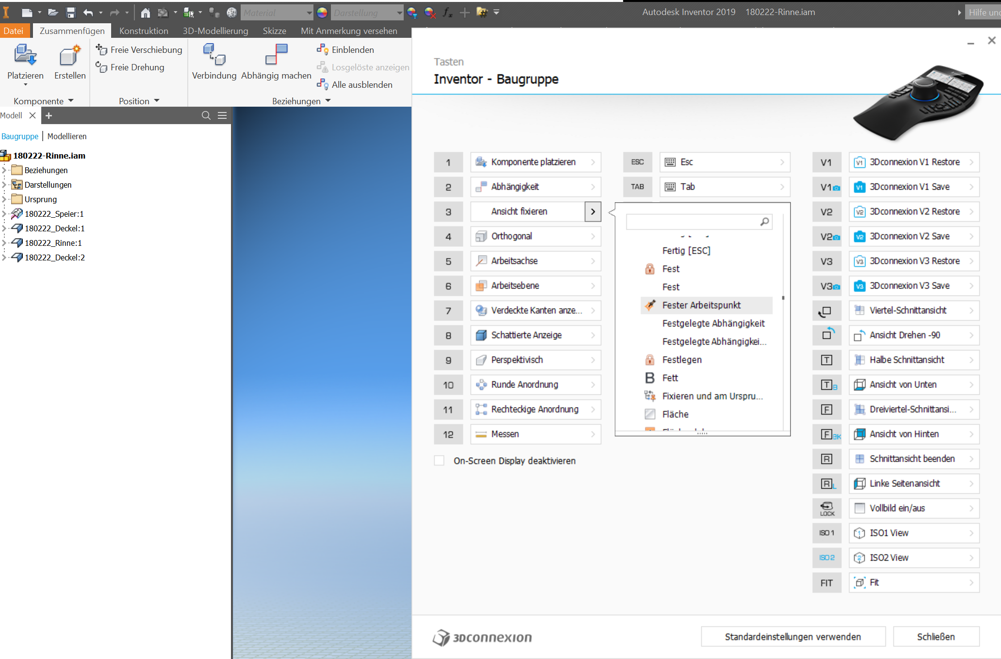

Hallo Forum,
obwohl es ein 3D Connexion Forum gibt, poste ich hier, weil ich mir eine bessere Resonanz erhoffe.
Aufgrund eines Jobwechsels muss ich mich modernisieren; Umstieg von SpacepilotPro auf Spacemouse Enterprise.
Ich möchte an dieser Stelle keine Diskussion über das Design lostreten, lediglich eine vergleichbare Funktionalität wie auf meinem Altgerät erreichen.
Bis dato ist es mir nicht gelungen, den Baugruppenbefehl "Fixieren" bzw. "Komponente fixieren"  im Befehlsmenü der "SPM ETP" (Spacemouse Enterprise) zu finden. Der Befehl wird im IV 2019 via RMK angeboten, ist also noch vorhanden. Kann mir einer von Euch einen Hinweis geben, unter welchem Suchbegriff dieser Befehl nun in der Befehlsauswahl der "SPM ETP" versteckt worden ist?
Gruss Andreas

Machste wieder Gestensteuerung wie bei Logocad, Sascha?
Für Andreas ein Bild im Anhang, hoffentlich selbsterklärend. Man könnte die RM Pro Taste z.B. neu belegen.

Moin Leute,
danke für die Antworten!
@Walter Die Befehlsliste hatte ich per Suchfeld bereits abgegrast, das brachte aber nur "Fixieren und am Ursprung...." . Das hatte ich nicht gesucht. Zwischenzeitlich hat sich geklärt, dass IV2019 auch in seinen eigenen Tastaturbefehlen "fixiert" nicht mehr aufführt. Allerdings ist nach wie vor im Radialmenü und im Kontextmenü der Befehl auswählbar.
  LG Andreas

Hmm.Das geht über Umwege, ist aber ohne Sinn.
Im Rechtsmaus-Menü sieht man X bei Fixiert. Rechtsmaus + X fixiert also ein Bauteil.
Man könnte zwar X auf eine Spacemouse-Taste legen, aber zuerst müsste man das Rechtsmaus-Menü aktiv machen. Insgesamt also nur noch umständlicher
