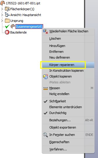

vermutlich eine Anfängerfrage, aber ich habe unter der Suche leider nichts finden können. Ich habe eine IPT die nur aus dem Element "Zusammengesetzt" besteht, also aus zusammengesetzten Flächen. In dem Fall handelt es sich um Schweißnähte.
Ich möchte nun einzelne Flächen löschen. Wie gehe ich dabei am sinnvollsten vor?

Hierzu dient vorzugsweise die Reparaturumgebung. Um in die Reparaturumgebung zu gelangen wählt man aus dem Kontextmenü des zusammengesetzten Flächenobjektes den Befehl "Körper reparieren". In der Reparaturumgebung kann dann eine Auswahl von Flächen über ihr Kontextmenü mit dem Befehl "Löschen" oder der Entfernen-Tastre als Shortcut gelöscht werden. Danach wählt man "Reparatur beenden".
Befindet sich das zusammengesetzte Flächenobjekt bereits in einem Reparatur-Ordner, befindet sich der Befehl "Körper reparieren" in dessen Kontextmenü. Ein Doppelklick auf den Reparatur-Ordner reicht dann auch.
In der Reparaturumgebung kann man noch wesentlich mehr machen. Man könnte z.B. die zu löschenden Fächen zunächst in einen neues zusammengesetztes Flächenobjekt verschieben, dem man eine andere Farbe zuweist oder den man unsichtbar schaltet. Dann aht man die Möglichkeit später noch fälschlich gewählte Flächen wieder zurück zu holen.
Alternativ kann man auch die Konstruktionsumgebung verwenden. Diese muss aber erst in den Anwendungsoptionen hinzugeschaltet werden.

Super, vielen Dank! Genau das habe ich gesucht
