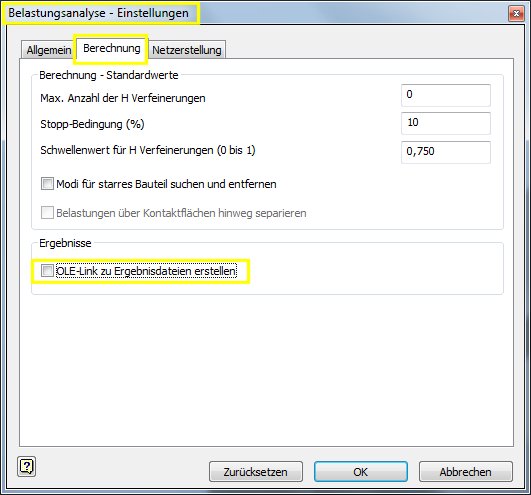

mein Inventor sucht bei öffnen einer Baugruppe nach einer Datei mit dem Namen bsiuluzk.fins und dem Dateityp FINS Datei. Als Unterordner wird Grundplatte_WT_01483288_0336380\AIP\FEA\ angezeigt. Wobei es die Grundplatte Grundplatte_WT_01483288_0336380 zwar gibt aber eben als IPT und kein entsprechendes Verzeichnis.
Nach Übergehen folgt die Suche nach der gleichen Datei jedoch Suffix fsat; ftes; fwiz; fmsh ...
jemand ne Idee was der Inventor da für ein Problem hat

Da ist vermutlich schon mal 'ne FEM-Analyse gelaufen und Inventor sucht nach den entsprechenden Ergebnisdateien.
Möglicherweise bekommst Du das weg, indem Du über Extras -> Verknüpfung die entsprechenden Links löschst.
(Diese Dateien werden üblicherweise im Ordner ...\AIP\FEA\ abgelegt, der (oder dessen Inhalt) wohl gelöscht oder verschoben wurde.)

In den optionen der belastungsanalyse kann man auch einstellen dass die fem ergebnisdateien nicht als ole verknüpfung mit dem modell verbunden werden sollen.

Das hätte man tun können/müssen, bevor man die FEM-Analyse durchführt. Bei Heiko ist das Kind ja aber schon in den Brunnen gefallen ...

Das wird des Rätsels Lösung sein. Wir haben da einen Kollegen der "spielt" mit dem FEM rum. Ich wird ihn drauf ansprechen, dass er seine Einstellungen ändern soll.

Man kann schon auch nachträglich die Option "OLE-Link zu den Ergebnisdateien erstellen" abschalten und dann die Datei speichern, um die Referenzen zu beseitigen. Es handelt sich hierbei nämlich nicht um eine Anwendungsoption, sondern um eine Dokumenteinstellung. Oft bleibt allerdings eine Referenz bestehen, die dann noch im Menü "Extras" unter "Verknüpfungen" gelöscht werden muss.
Braucht man die Analyse(n) in dem Modell zukünftig nicht mehr, kann man selbstverständlich auch diese vollständig löschen.
Dem Kollegen, der da mit der FEM "spielt" sollte man nahelegen, dass Analysemodelle immer vom Produktivdatenbestand separiert gehalten werden sollten. Der Grund sind nicht nur die Analysedaten, für eine sinnvolle FEM Analyse müssen die Modelle oft auch modifiziert werden. Spätestens bei Symmetriebetrachtungen wäre es ungünstig, halbe oder geviertelte Bauteile in den Baugruppen und auf den Zeichnungen zu haben.
