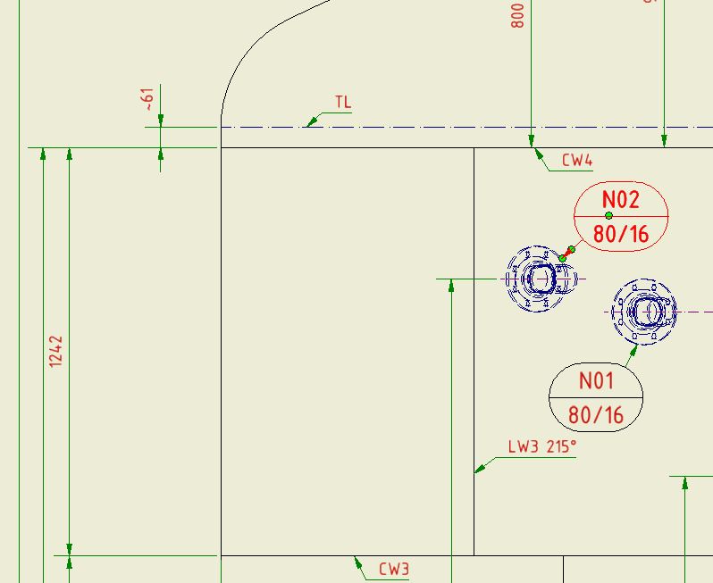

Ruzy5624
Konstruktionsleiter / staatl. gepr. Techniker
Sehen Sie sich das Profil von Ruzy5624 an!   Senden Sie eine Private Message an Ruzy5624  Schreiben Sie einen Gästebucheintrag für Ruzy5624
Beiträge: 280
Registriert: 01.07.2015
Product Design Suite 2018 Ultimate
Visual Studio 2017
Windows 10 Pro
Intel Xeon E3-1245 v5 @ 3,5GHz
Nvidia Quadro M4000 8GB
RAM 32GB
2x 24" Monitore FullHD
SpaceMouse Pro
erstellt am: 09. Mai. 2016 12:15    Editieren oder löschen Sie diesen Beitrag!  <-- editieren / zitieren -->   Antwort mit Zitat in Fett Antwort mit kursivem Zitat    Unities abgeben: 1 Unity (wenig hilfreich, aber dennoch)2 Unities3 Unities4 Unities5 Unities6 Unities7 Unities8 Unities9 Unities10 Unities Nur für MarcoH83 10 Unities + Antwort hilfreich
wäre an einer Lösung auch interessiert. Habe auch schon ein paar mal gesucht um eine Lösung zu finden, leider ohne Erfolg.
Denn bei uns im Behälterbau haben wir oft Stutzen an Behältern, welche in einem ungünstigen Winkel zu den Hauptebenen liegen und diese erzeugen mit ihren verdeckten Kanten oft unschöne Bilder.
Siehe Anhang.
Ich denke es wäre von der Darstellung oftmals deutlich schöner wenn man nur die verdeckten Linien der ersten Ebene sehen würde.

erstellt am: 10. Mai. 2016 09:23    Editieren oder löschen Sie diesen Beitrag!  <-- editieren / zitieren -->   Antwort mit Zitat in Fett Antwort mit kursivem Zitat    Unities abgeben: 1 Unity (wenig hilfreich, aber dennoch)2 Unities3 Unities4 Unities5 Unities6 Unities7 Unities8 Unities9 Unities10 Unities Nur für MarcoH83 10 Unities + Antwort hilfreich
Entweder hast du meine Anleitung nicht wirklich [i]gelesen, oder du hast einen Saustall im Browser.
Die erste Ebene ist nur ein Handvoll Klicks wenn man es von der richtigen Seite angeht.
[/i]
Es ist mir nicht klar wie ich nach deiner Erklärung auf die verdeckten Kanten aus der ersten Ebene kommen soll.
Gerade wie nochmal im angehängten Bild, bei Stutzen unter 45° mit Blinddeckel und Verschraubung, ensteht dort ein wilder Haufen an Linien.

Ich glaub, ihr redet von verschiedenen Aufgaben.
Nighty meint wohl, ein/ausblenden der verdeckten Kanten der ersten UnterBG-Ebene, und Ruzy meint, pro Bauteil/Komponente/UnterBG nur die "prominenten" Linien (z.B. Umrisskanten), und nicht den ganzen Linienhaufen aller Details derselben Komponente/UnterBG.
Ehrlich, mir fällt dazu keine wirklich gute Lösung ein, ausser man hat ein paar Ansichtsdarstellungen vorbereitet, wo z.B. pro Stutzenaschluss nur die Hauptteile (Stutzen + Flansch) isoliert sind. Käme nahe hin, aber nicht perfekt.
Oder man hat eine grundsätzliche Lösung wie Sascha vorgeschlagen hat, mit einem Masterbauteil.
Oder man blendet äusserst mühsam einzelne Linien ein/aus.
