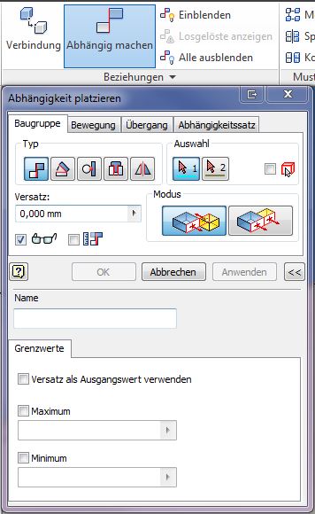

Hallo habe ein Problem,
war schon einige Jahre nicht mehr im Inventor aktiv.
Habe es vergessen wie ich ein Bauteil in einer Baugruppe um ein gewisses Maß schieben kann.
Als Beispiel ein Auto fährt 2 m nach vorne und 6 m zurück.
Ich konnte es einmal,dass diese Parameter eingeben konnte - aber hab es leider vergessen.
Wer kann mir da helfen?
Vielen Dank

wenn ich dein Problem richtig interpretiere, dann ist es das Rasterfangen was du benötigst.
Hier kannst du Bauteile anhand eines lotrechten Vektors verschieben.

Nein das ist nicht das Rasterfangen.
Das ich damit ein Bauteil verschieben kann weiss ich.
Ich suche aber die Funktion, wobei sich ein Bauteil um ein gewissen Mass in der Baugruppe nach vorne und hinten schieben lässt.
Und diese 2 Masse stehen dann im Browser, dieman nach belieben editieren kann.

nein das ist es leider nicht.
Ich möchte die Bewegung in der Baugruppe per Mausklick zeigen, und dabei soll dabei eine " Sperre" in der Bewegung liegen, also nicht das ich das Bauteil einfach nur schieben kann.
zB. 10mm vor und 20mm zurück - um diesen Betrag will ich es zB schieben-mehr sollte nicht sein-
und dieses kann man so einstellen, das man die Maße im Browser editieren kann - habe es ja selbst schon vor 4 Jahren so gemacht leider nur vergessen.
Aber vielleicht habt Ihr ja doch noch eine Möglichkeit?

Schau doch den Dialog für die Abhängigkeiten mal genau an, am besten anhand des Beispiels das Ruzy oben gepostet hat.
Da gibt's unten den (per >> Ausklappen erweiterbaren) Bereich "Grenzwerte".
Das dürfte das sein was Du suchst.

Vielen Dank Leo,
das war es gewesen -
