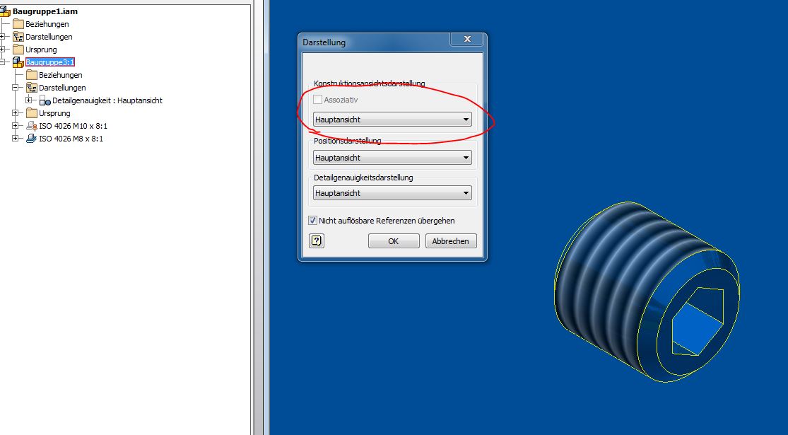

Nun habe ich es gerade mal ausprobiert.
Leider hat es nicht so funktioniert wie gewünscht
(war wohl damals auch der Grund, wieso ich es über Detailgenauigkeit gemacht habe).
Wenn ich in der Maschine eine Ansicht erstelle,
kann ich bei den Unterbaugruppen die Ansicht nicht ändern
(stellt sich immer wieder auf Master zurück / über Detailgenauigkeiten geht es).
Dies benötige ich aber, da nicht nur Baugruppen unsichtbar sein sollen,
sondern die sichtbaren Baugruppen zusätzlich andere Ansichten (bisher Detailgenauigkeiten) haben.
Gibt es da eine Einstellung, die ich nicht kenne?
HG Mario

Original erstellt von plooma1:
ok - im Browser RMT und dort Darstellung ändern auf die andere Ansichtseinstellung. Das bleibt nicht dauerhaft?

erstellt am: 11. Jan. 2016 10:40    Editieren oder löschen Sie diesen Beitrag!  <-- editieren / zitieren -->   Antwort mit Zitat in Fett Antwort mit kursivem Zitat    Unities abgeben: 1 Unity (wenig hilfreich, aber dennoch)2 Unities3 Unities4 Unities5 Unities6 Unities7 Unities8 Unities9 Unities10 Unities
wo sonst?
ich gehe im Browser mit RM auf die zu ändernde BG
=> Darstellung...
=> ändere entsprechend die Konstruktionansichtsdarstellung von Master auf ...
=> o.k.
wenn ich dann nachschaue, steht es wieder auf Master
HG Mario

folgendes passiert, ich stelle es im Browser RMT auf in der Unterbaugruppe auf die neue Ansicht um. Speichere ich die Datei und schliesse diese und öffne diese stimmt alles.
Nun kommt was nicht stimmt, wenn ich wieder das RMT auf die Unterbaugruppe dann ist der Dialog zurückgesetzt, also er zeigt nicht an was eingestellt wurde.
aber deine Einstellung ist nicht zurückgesetzt, ich meine nicht den Dialog sondern was du siehst. oder?

erstellt am: 11. Jan. 2016 10:47    Editieren oder löschen Sie diesen Beitrag!  <-- editieren / zitieren -->   Antwort mit Zitat in Fett Antwort mit kursivem Zitat    Unities abgeben: 1 Unity (wenig hilfreich, aber dennoch)2 Unities3 Unities4 Unities5 Unities6 Unities7 Unities8 Unities9 Unities10 Unities Nur für plooma1 10 Unities + Antwort hilfreich
... wenn ich dann nachschaue, steht es wieder auf Master ...
Auch wenn die Option "Assoziativ" aktiviert wurde?

erstellt am: 11. Jan. 2016 10:55    Editieren oder löschen Sie diesen Beitrag!  <-- editieren / zitieren -->   Antwort mit Zitat in Fett Antwort mit kursivem Zitat    Unities abgeben: 1 Unity (wenig hilfreich, aber dennoch)2 Unities3 Unities4 Unities5 Unities6 Unities7 Unities8 Unities9 Unities10 Unities Nur für plooma1 10 Unities + Antwort hilfreich
Original erstellt von freierfall:
dann bleibt es. ...
Der Unterschied ist:
Assoziativ - Die Ansichtsdarstellung der Unterbaugruppe wird mit der Ansichtsdarstellung der Hauptbaugruppe verknüpft und bei Änderungen aktualisiert.
Nicht assoziativ - Die Ansichtsdarstellung der Unterbaugruppe wird einmalig in die Ansichtsdarstellung der Hauptbaugruppe kopiert. Änderungen der Ansichtsdarstellung der Unterbaugruppe beeinflussen die Hauptbaugruppe nicht.

erstellt am: 11. Jan. 2016 11:10    Editieren oder löschen Sie diesen Beitrag!  <-- editieren / zitieren -->   Antwort mit Zitat in Fett Antwort mit kursivem Zitat    Unities abgeben: 1 Unity (wenig hilfreich, aber dennoch)2 Unities3 Unities4 Unities5 Unities6 Unities7 Unities8 Unities9 Unities10 Unities
ah, o.k. danke - genauso ist es
Ist ja voll blöd, dass ich nicht sehe, welche Ansicht dargestellt wird
Zusammengefasst müsste ich also bei allen Baugruppen:
=> die Detailgenauigkeit zur Ansicht kopieren (dann Detailgenauigkeit löschen)
=> in den Baugruppen und Zeichnungen die richtigen Ansichten der Unterbaugruppen einstellen
Mal schauen, ob ich das rückwirkend zeitlich schaffe
Vielen Dank an Alle
HG Mario

erstellt am: 11. Jan. 2016 12:45    Editieren oder löschen Sie diesen Beitrag!  <-- editieren / zitieren -->   Antwort mit Zitat in Fett Antwort mit kursivem Zitat    Unities abgeben: 1 Unity (wenig hilfreich, aber dennoch)2 Unities3 Unities4 Unities5 Unities6 Unities7 Unities8 Unities9 Unities10 Unities Nur für plooma1 10 Unities + Antwort hilfreich
... Ist ja voll blöd, dass ich nicht sehe, welche Ansicht dargestellt wird  ...
Wieso? Das geht doch gar nicht anders.
Assoziativ sieht man ja, welche Ansichtsdarstellung der Unterbaugruppe verwendet wird.
Nicht assoziativ wird ja gar keine Ansichtsdarstellung der Unterbaugruppe dauerhaft verwendet, also zeigt das Dialogfeld die Hauptansicht an. Die Ansichtsdarstellung der Unterbaugruppe wird ja nur einmalig in die Ansichtsdarstellung der Hauptbaugruppe kopiert und kann dort beliebig geändert werden, was ja dann keiner Ansichtsdarstellung der Unterbaugruppe mehr entsprechen muss.
... die Detailgenauigkeit zur Ansicht kopieren (dann Detailgenauigkeit löschen)...
Und nicht vergessen die Ansichtsdarstellung zu sperren, damit neu hinzukommende Komponenten nicht automatisch angezeigt werden. Darum ging es ja im Eröffnungsbeitrag.
