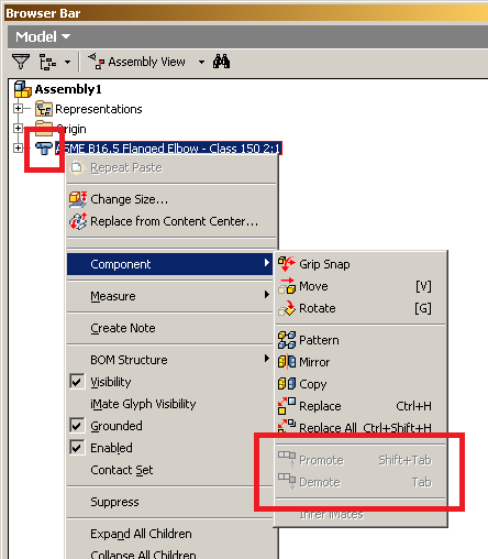

Ich möchte damit erreichen das es eine Explosion auf einer Ebene gibt um die einzelnen Teile dann zu bemaßen (die Baugruppe setzt sich nur aus Rohren zusammen).
Es geht darum das die Fertigung in der Werkstatt sofort die Winkel und Längen der einzelnen Rohre erkennt.
Aber wie gesagt sobalt es eine Baugruppe aus dem Framegenerator ist oder eine Step-Datei die vom der Framegenerator-Baugruppe abgeleitet ist klappt die Explosion nicht.

Ich habe damals im FG Unterbaugruppen gemacht mit Promote und davon dann die Zeichnungen gemacht.
Kannst du das näher erklären?

http://forums.autodesk.com/t5/image/serverpage/image-id/13574i6EE1B3E172C86753/image-size/original?v=mpbl-1&px=-1
sorry, demote
Sagen wir mal ein Rohr mit 180 Grad Auslauf, und dann Gehrung nach oben war eine Baugruppe. Der Regenschirm-Griff aus dem Inhaltscenter, dann bischen Rohr und noch bischen Rohr mit Gehrung. Das kam dann auf eine Zeichnung, weil das so vorgefertigt wurde. Mit 100 mm extra, dnn naechste Baugruppe aus 2-3 Rohren. Und die Fertigung rechnet die Gehrung selber aus. Musst hals sinnvoll bemassen, wenn du 30 Grad angibst, kriegen die schon raus, dass jedes Rohr 15 Grad hat.
Plus, wenn dus explodiers und das Treppenhaus geht um die Ecke. Dieses Rohr ist dann 2 Kreise? Also must dus eh so hindrehen, dass es Sinn macht.
Die andre Moeglichkeit ist halt, die einzelnen Rohre aus dem Unterordner raus zu fischen und bemassen. Wir haben alles aus Nirosta gemacht, ist also besser, so viel wie moeglich vorsufertigen und dann hald vor Ort zusammenbauen. Gibt ja so Huelsen (sleeve) die man innen reinsteckt vorm schewissen, damit das gerade weiter laeuft. Halt die Unterbaugruppen sinnvoll machen, so dass die gehrungen in einer Ebene sind, sonsts wirds zu ungenau.
